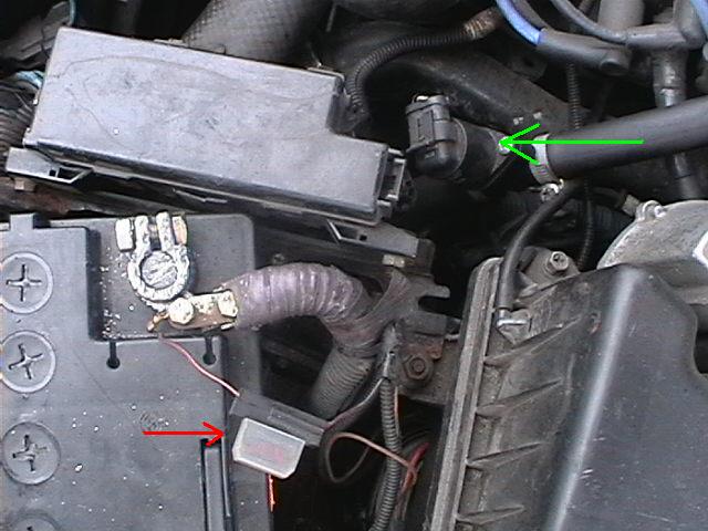

Witam. Przepraszam że się wtrącę ale mam podobny problem odnośnie akumulatora. Pobiera mi na postoju 0,3 A i nie mogłem znaleźć przyczyny.
Przetrząsłem wszystko i okazało się że prąd "ucieka" na tych kabelkach idących od bezpiecznika Fuel Inj. Po odłączeniu brązowego pobór znika.
Nie sprawdzałem dalej bo znikają w całej wiązce i nie za bardzo wiem gdzie idą, ale może u ciebie będzie to samo.Po prostu nie mam warunków żeby wjechać gdzieś na kanał i sprawdzać dalej, bo na schemacie widać że idą do jakiegoś przekaźnika. Nie jestem za dobry jeżeli chodzi o elektromechanikę samochodu i byłbym wdzięczny gdyby ktoś i podpowiedział gdzie dalej idą te kable od bezp. Fuel Inj.

Bezpiecznik jest pod maską na listwie obok akumulatora.

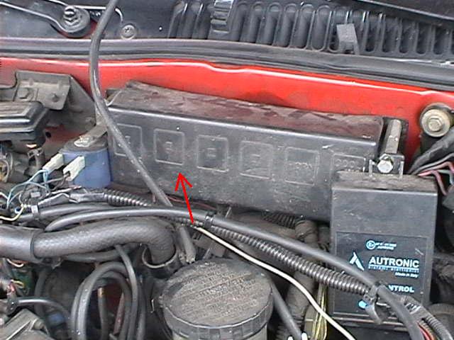

Wyjąłem alarm i rzeczywiście nic nie dało. Wiem już jednak co bierze prąd tylko nie wiem od czego to jest
To przekaźnik z numerem II. Po włączeniu zasilania od razu się załącza i pobiera prąd ok. 0.19A Wiecie od czego on jest i jak go wyłączyć? Druga sprawa to to, że po wyjęciu tego bezpiecznika który jak myślę jest od gazu pobór prądu spada o kolejne 0.06A i wynosi 0.01A czyli wszystko w normie. Po ponownym włączeniu go słychać chwilowe brzęczenie tego czegoś zaznaczonego zieloną strzałką. Czy to normalne aby gaz pobierał 60mA przy wyłączonym silniku? Nie chce specjalnie zakładać nowego tematu w LPG, mam nadzieje że tu ktoś odpowie. Mam instalacje AUTRONIC, może jak ktoś ma podobną to niech sprawdzi u siebie ile ona pobiera, z góry dzięki.
I GT, Black & Red- Bogdan9999
- Posty: 4271
Przekaźnik nr II: EFI/Electronic Fuel Injection
Aby go wyłączyć wystarczy go odłączyć.
