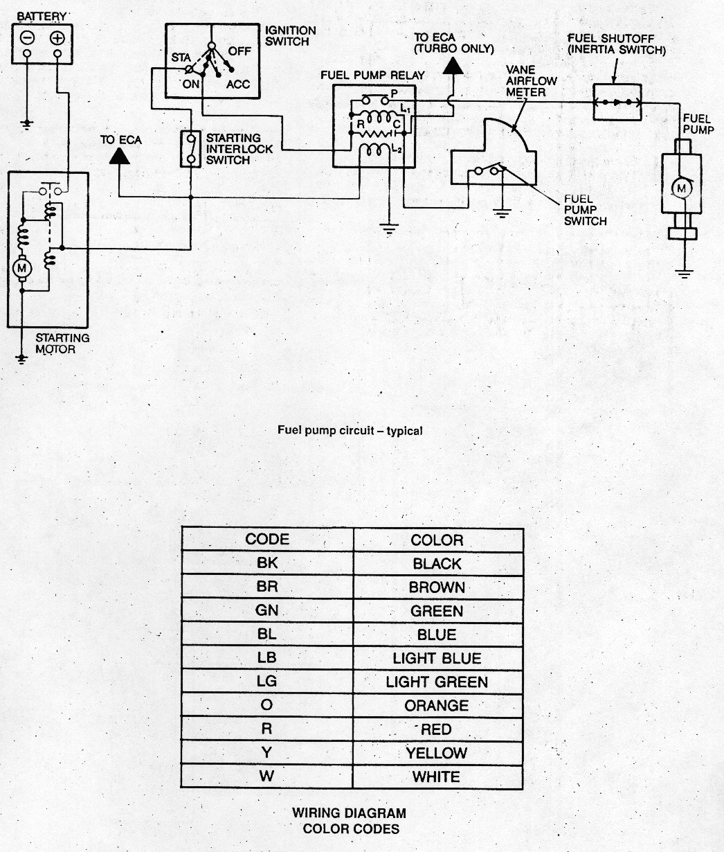

przestała pracować pompa paliwa! czujnik wstrząsowy sprawny-załączony.pompę wymieniłem na inną(prawie nową)i dalej cisza.... :cry: czy możecie mi powiedzieć który przekażnik odpowiada za sterowanie pompą?i który bezpiecznik?schemat który znalazem jest dość "goły"tzn brak na nim kolorów przewodów itd..... http://www.fordprobe.pl/upload/goget.ph ... ypical.png

W innym temacie....
Jedrek pisze:Podłącz pompkę na krótko pod 12V będziesz miał pewność że to ona.
A żeby sprawdzić czy podaje paliwo najlepiej odkręć przewód paliwowy przy wtryskach.
Przekaźnik jest przy bezpiecznikach pod nogami kierowcy, ale nie pamiętam jaki kolor przewody mają.

Sytuacja opanowana!!!pompa w moim Probku zrobiła zwarcie,i spaliło jeden przewód idący w takiej krótkiej wiązce od pompy pod kanapę!!!!raptem 20 cm....upalił się przy samej wtyczce...może był słabiej zaciśnięty???zastanawiające jest tylko dlaczego nie przepalił się bezpiecznik???w każdym razie pompa chodzi!!!!dzięki wszystkim za pomoc
