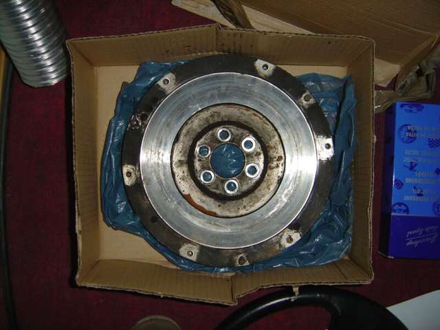

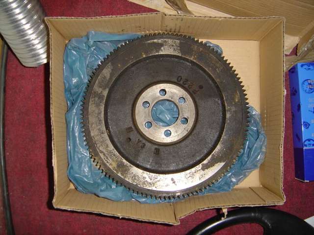

Temat wraca z powrotem na ambonę.
W najbliższym czasie, będę oddawać do splanowania kółeczko zamachowe.
I teraz pytanie do Was zacny ludu:
W których miejscach i ile odchudzać?
oto przód kółeczka:
![Obrazek](http://www.fordprobe.pl/upload/files/dsc02198.jpg)
i tył
![Obrazek](http://www.fordprobe.pl/upload/files/dsc02199.jpg)
Zależy mi na tym, żeby odchudzić kółeczko jak najwięcej, ale niestety nie mam możliwości wyważenia
(bo i gdzie?)
Na warsztacie mają wszystko co trzeba (tokarki, itp.)

Widzę, że zacząłeś z właściwej strony - od zewnętrznej.
Szybka wizyta u dentysty?
Na 1 zdjęciu jeszcze masz ząbki, na 2 już nie...![Wink :wink:](./images/smilies/icon_wink.gif)
