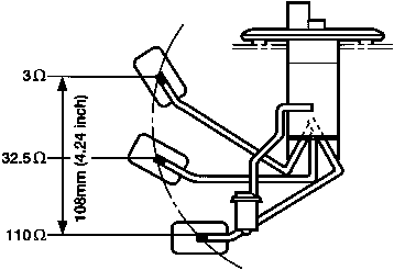

Oporność czujnika poziomu paliwa.
Post autor: bogdano »
Witam.
Czy wie ktoś może z klubowiczów jaki jest zakres oporności czujnika poziomu paliwa w II Generacji? ile przy min. a ile przy max.?
U mnie pokazuje przy 59,2 Ohm poziom max na wskaźniku.
Czy ma ktoś może schemat [r][ciach][/r] w w/w probasie? Bo do I generacji jest coś takiego a do II nie znalazłem.
Chyba że wartości oporników są takie same.
Pozdrawiam.
Re: wskaźnik poziomu paliwa
Zaświecenie Low Fuel: ≥90 omów
Wskazówka na F: 7 omów
-"- 3/4: 19 omów
-"- 1/2: 35 omów
-"- 1/4: 65 omów
-"- E: 105 omów
Regulujesz na pływaku:
bogdano
Posty: 478
Rejestracja: 2010-07-01 13:02
Lokalizacja: Jaworzno
Jaka może być przyczyna ze przy oporności 59 Ohm pokazuje mi max.? Zgodnie z rysunkiem powinien mi pokazywać około połowy?
Zwarcia nie mam ponieważ. Jak odłączę pin 7 z zegarów (żółty kabelek) zjadę wskazówką na minimum i podłączę kostkę do licznika to wskazówka stoi na minimum.
Podłączę mu kabelek żółty, wskazówka idzie na maksa. Po rozpięciu niebieskiej wtyczki nad bezpiecznikami i podpięciu miernika na piny z czujnika zgodnie ze schematem pokazuje mi 59 Ohm. Na rozpiętej kostce pomiędzy pinem na liczniku a masą nie ma zwarcia.
Więc już zgłupiałem co się może dziać. Stało mi się to gdy autoelektryk robił mi z ogrzewaniem tylnej szyby. To po odebraniu samochodu miałem zr...ny wskaźnik paliwa. Więc stwierdziłem że się wezmę sam za te czujniki bo z fachowcami z warsztatu jak widać bywa tak, ze jedno naprawią drugie spierniczą.
Tylko się zastanawiam co tutaj może być nie tak? Czy nie powinno być tam jakiegoś opornika jeszcze po drodze pomiędzy sygnałem z czujnika a licznikiem.
Bo do wskazań temperatury, żeby mi dobrze pokazywało musiałem wlutować z czujnika jednopinowego opornik 350 Ohm bo też miałem takie cyrki.
Zastanawiam się (bo autoelektryk mi tam wywalał parę rzeczy - autoalarm itp.) czy przed licznikiem nie ma czasem jakiejś płytki z opornikami przez którą przechodzą sygnały z czujników? Na schemacie niby idzie wszystko bezpośrednio.
