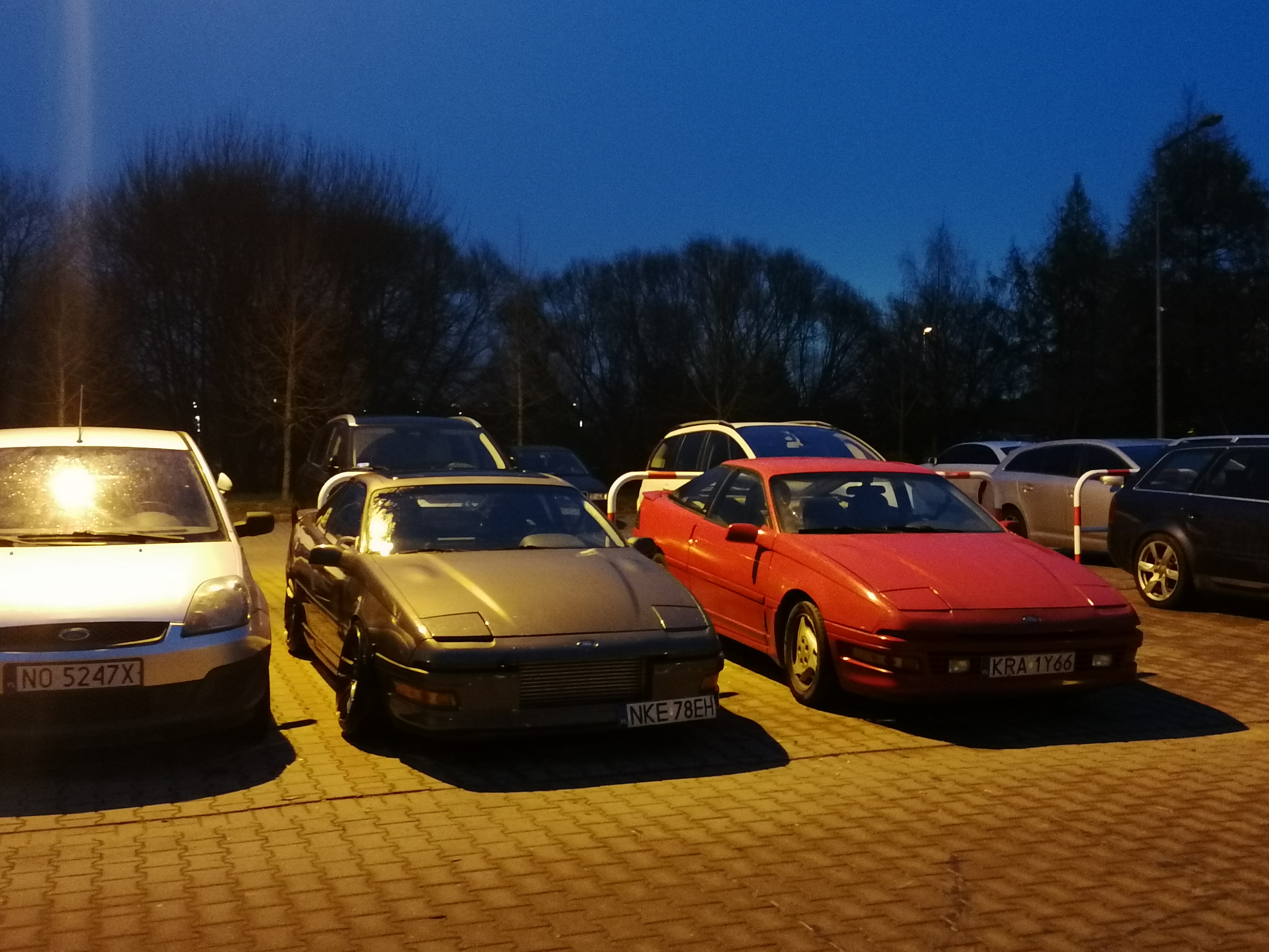

Napotkany na dzisiejszej wieczornej przejazdzce
Moze ktos zna wlasciciela? Olsztyn
