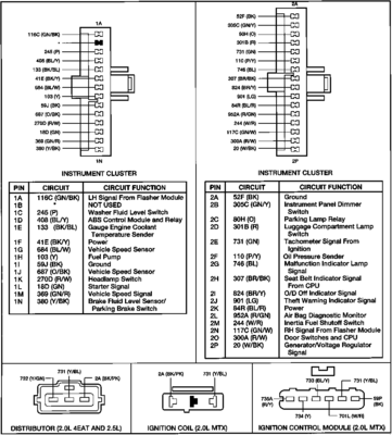

Znalazłem coś takiego i czy pin 1E idzie do czujnika temperatury ?
- Posty: 5258
Re: 10 min i problem z wiatrakiem.
Sprawdź to będziesz wiedziałMechanikCzasu pisze:Znalazłem coś takiego i czy pin 1E idzie do czujnika temperatury ?

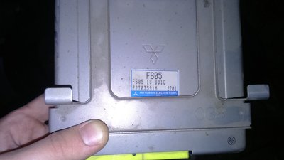

Liczysz piny na kostce zegarów (ciekawe po co?) ale to nie ałdik w tedeiku i zegary to nie komputer, dodatkowo- zegarek na konsoli to też nie jest komputer.MechanikCzasu pisze:włanie policzyłem piny i nic jesteś w stanie mnie wesprzeć mentalnie jakoś bo juz nie wiem czy może tobyć wina tego zastanego komputera ? czy raczej nie ?
"Komputer" jest za zegarkiem, trzeba zdemontować to wszystko wkoło lewarka i wyciągnąć kompa spisać symbol z obudowy a jeszcze lepiej cyknąć fotkę środka i będziemy myśleć co dalej.
Tu jest wszystko wyjaśnione:MechanikCzasu pisze:Bo już nie mam pomysłu i ten błąd "69"
http://forums.probetalk.com/showthread.php?t=1701227063
http://forums.probetalk.com/showthread.php?t=1701239215
Zaczynasz myśleć we właściwym kierunku, wyjąć kompa i będziemy wiedzieli.MechanikCzasu pisze:Czy może mam po prostu komputer od Forda który miał 3 czujniki?
Jeśli wiązka nie ma 3 czujników to komp może być z 93r

-- oryginalny post 2016-02-18 17:14 --
Wyjęty został komputer z mojego probe o to on
-- dodano 2016-02-18 17:16 --
A kupując Forda dostałem jeszcze 1 komputer taki
Powinien być FS63B.
Zawsze się zastanawiałem czy z Mazdy komp podejdzie, ale jak widać podejdzie, ciekawa informacja.

Dobra więc wróciłem !
Założyłem ten FS63B I Gra
Autko zaczeło inaczej pracować zero błędów wentylator się nie włącza po 10min dynamiczne zarówno na gazie jak i na benzynie
jestem zadowolony.
