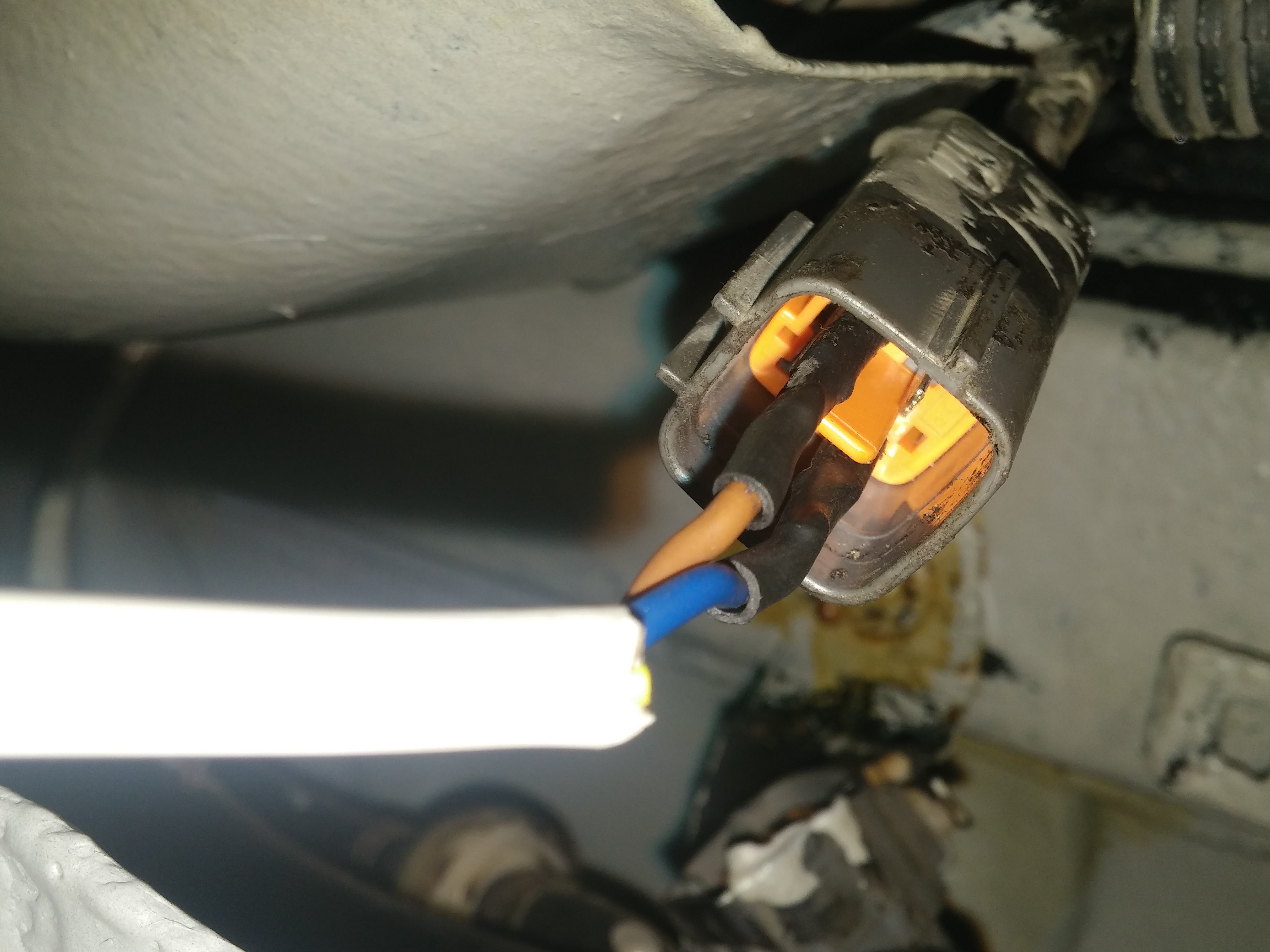

Posty: 1889
Re: dane techniczne pompy paliwa? 2,5 V6 i 2,0 R4
Czy pamięta ktoś jak podłączyć kostkę pompy "na krótko" aby spuścić paliwo ze zbiornika?
vitek
Posty: 1749
Rejestracja: 2007-11-22 17:26
Lokalizacja: Skarżysko
Post autor: vitek »
A nie lepiej zewrzeć styki w gnieździe przekaźnika pompy pod maską?
Posty: 1889
No lepiej i wygodniej...ale ja juz nic nie mam pod maską , nawet silnika ;)
Posty: 1889
Jak by ktoś potrzebował pompę paliwa na "krótko" odpalić - fotka kostki pompy, tej pod zbiornikiem paliwa. Podajemy zasilanie,brązowy 12v - niebieski masa. Nie dostałem się do przewodów kostki żeby sprawdzić jakie kolory, ale po układzie kostki widać gdzie podłączyć.
