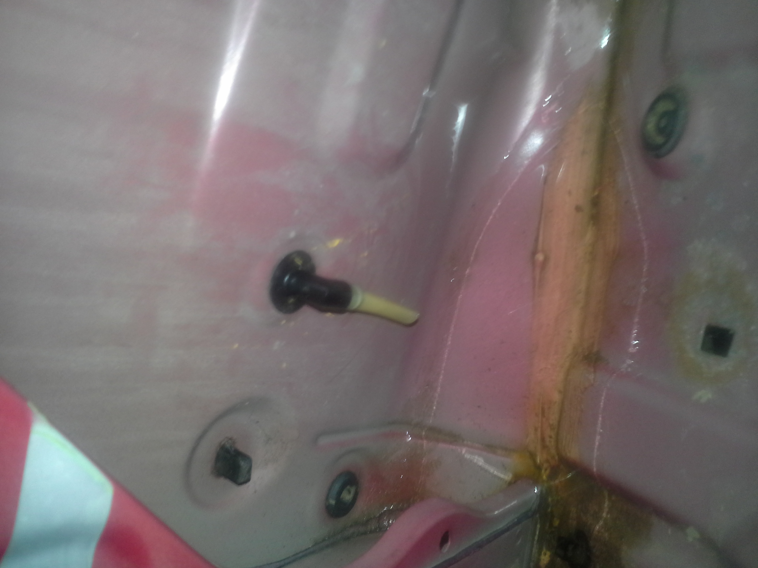

Kolejne pytanie prawy dolny róg bagażnika, zbiera sie tam woda, czy możliwe jest ze jakis kanał odpływowy jest zatkany? Ktoś wie jaką funkcję spełnia ta plastikowa rurka wystająca z blachy, wydaję mi się że z niej może kapać. Pozdrawiam.
							Ford Probe 94' Eur. 2.0  "Electric red metallic"
- Posty: 5262
Re: Mokra podsufitka itd...
odklejona szyba najprawdopodobniej
Ja bardziej stawiałbym na źle uszczelnioną antenę
Rurka jest do odprowadzania wody z anteny
- Posty: 486
Dokładnie tak jak napisał inferno . Gumowa rurka może wypaść i poleci woda . Najlepiej jest założyć opaskę zaciskową dla bezpieczeństwa .infernoblade pisze:Ja bardziej stawiałbym na źle uszczelnioną antenę

Wracam ponownie z pytaniem, oglądalem, oglądalem i rurka od anteny jest wyżej. Chciałem sprawdzic gdzie jest drugi koniec ale nic niestety nie zobaczyłem. Załączam zdjecie.
