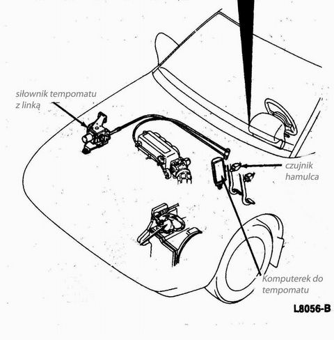

I. Tempomat
Jest to urządzenie które przydaje się szczególnie w długich trasach, pokonywaniu setek km autostradami. Nie znaczy to, że nie można tempomatu używać w Polsce.
Aby tempomat działał samochód musi być wyposażony w następujące elementy:

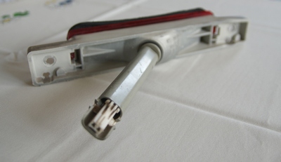

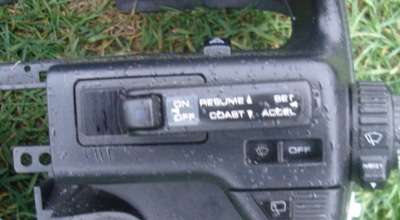

- dźwigienkę z prawej strony kierownicy
dźwignia tempomatu.jpg (40.94 KiB) Przejrzano 33472 razy
dźwignia tempomatu. 2.jpg (38.99 KiB) Przejrzano 33472 razy

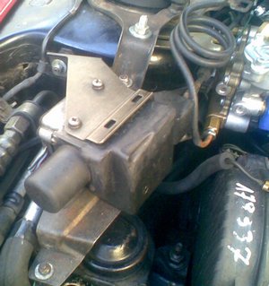

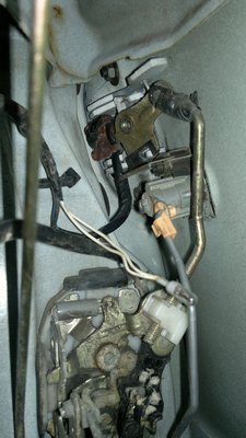

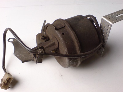

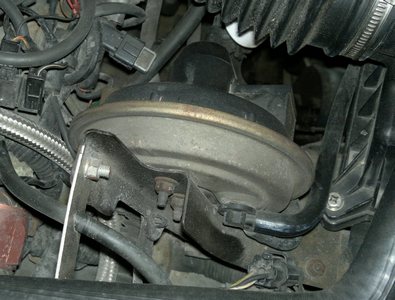

- siłownik
a) Probe GT
tempomat 2.jpg (30.47 KiB) Przejrzano 33472 razy
b) Probe GL
tempomat GL.jpg (36.02 KiB) Przejrzano 33472 razy
c) Probe LX

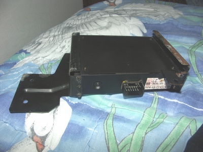

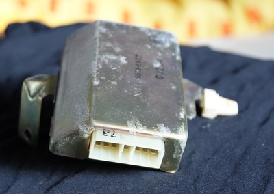

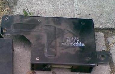

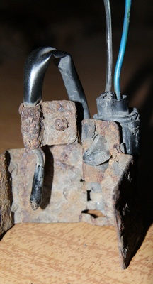

- komputerek do tempomatu
komputer tempomatu 1.JPG (85.15 KiB) Przejrzano 33472 razy
Jest on wielkości dłoni z jednej strony przykręca się go śrubą a z drugiej ma taki zaczep z gumką (biała na zdjęciu)

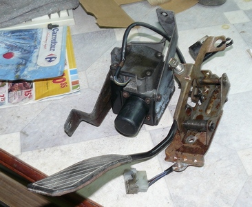

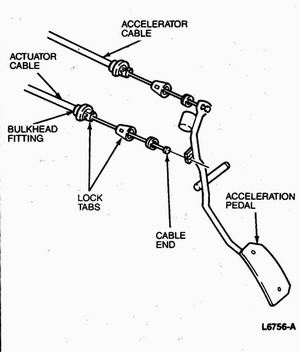

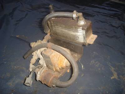

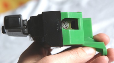

- pedał gazu z dodatkowym zaczepem do linki tempomatu
siłownik i gaz do tempomatu.jpg (91.75 KiB) Przejrzano 33472 razy
pedał gazu.jpg (13.26 KiB) Przejrzano 33563 razy
Oczywiście w komplecie z pedałem gazu musi być dodatkowa linka do tempomatu.
W grodzi jest już fabryczny otwór przez który przeciągniesz linkę do siłownika tempomatu.

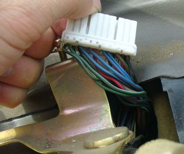

W Twoim Probe powinna już być instalacja do podpięcia powyższych elementów.
Pod zaślepką w desce rozdzielczej jest gotowa zielona wtyczka do wpięcia dźwigienki.

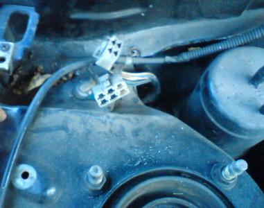

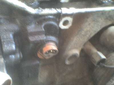

Pod maską z przodu po po pawej stronie (czyli od strony pasażera), przy zaczepie maski, jest również gotowa wtyczka do wpięcia siłownika – biała 4 piny.
wtyczka od tempomatu 3 czteropinowa.jpg (25.45 KiB) Przejrzano 33472 razy
Pod deską rozdzielczą, obok kolumny kierowniczej , schowana dobrze za plastikowym tunelem powietrza jest również biała kostka do wpięcia komputerka do tempomatu. Trudno ją znaleźć i się do niej dostać, ale jest na pewno. W zależności od typu – może mieć 13 lub 16 pinów.
wtyczka od tempomatu 1.jpg (45.01 KiB) Przejrzano 33472 razy

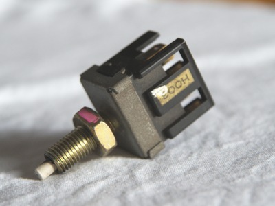

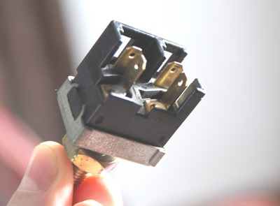

- czujnik pedału hamulca
czujnik pedału hamulca 2.jpg (38.3 KiB) Przejrzano 33472 razy
czujnik pedału hamulca 3.jpg (33.69 KiB) Przejrzano 33472 razy
Powinien być podwójny, czyli mieć 4 piny a nie dwa.
Dodatkowe dwa piny są potrzebne, aby dać sygnał do komputerka tempomatu, że chcemy rozłączyć tempomat.

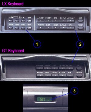

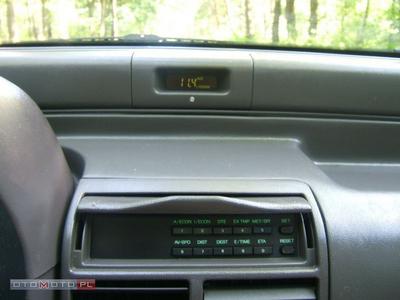

II. Komputer pokładowy (TRIP Computer)
Trip computer 2.JPG (16.68 KiB) Przejrzano 33472 razy
Komputer składa się z wyświetlacza, klawiaturki sterującej i paru czujników, jak czujnika przy pompie paliwa, czujnika temperatury zewnętrznej, montowanego za zderzakiem pod zamkiem maski. Termometr wygląda tak:
Termometr do TRIPA 4.JPG (67.96 KiB) Przejrzano 33472 razy
Na wyświetlaczu komputerka możemy zobaczyć średnie zużycie paliwa, pozostały dystans jaki możemy przejechać na paliwie, temperaturę zewnętrzną itd. Niestety wyświetlacze te często ulegają uszkodzeniu (wylaniu). Jedni twierdzą, ze od mocnego słońca, inni, że od wstrząsów. Wyświetlacz jest nienaprawialny. Można jedynie podmienić na inny.
Uwaga:
Wyświetlacze też różnią się od siebie – więc musimy mieć pasujący do naszego modelu/rocznika.
Klawiaturka różni się od siebie w zależności od modelu.
Ta z Lx-a jest bardziej rozbudowana ze względu na umieszczenie w niej dodatkowych przycisków do sterowania deską Digital.
Zła widomość jest taka, że jeżeli nie ma na wyposażeniu TRIP Computera to nie ma też w aucie odpowiednich wiązek do jego podłączenia, jak również potrzebnych do tego czujników.
Oczywiście komputerki różną się między sobą w zależności od rocznika i modelu.

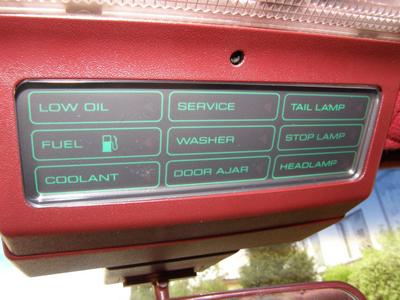

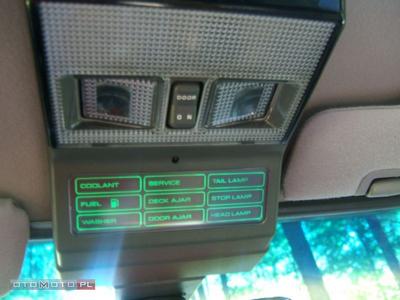

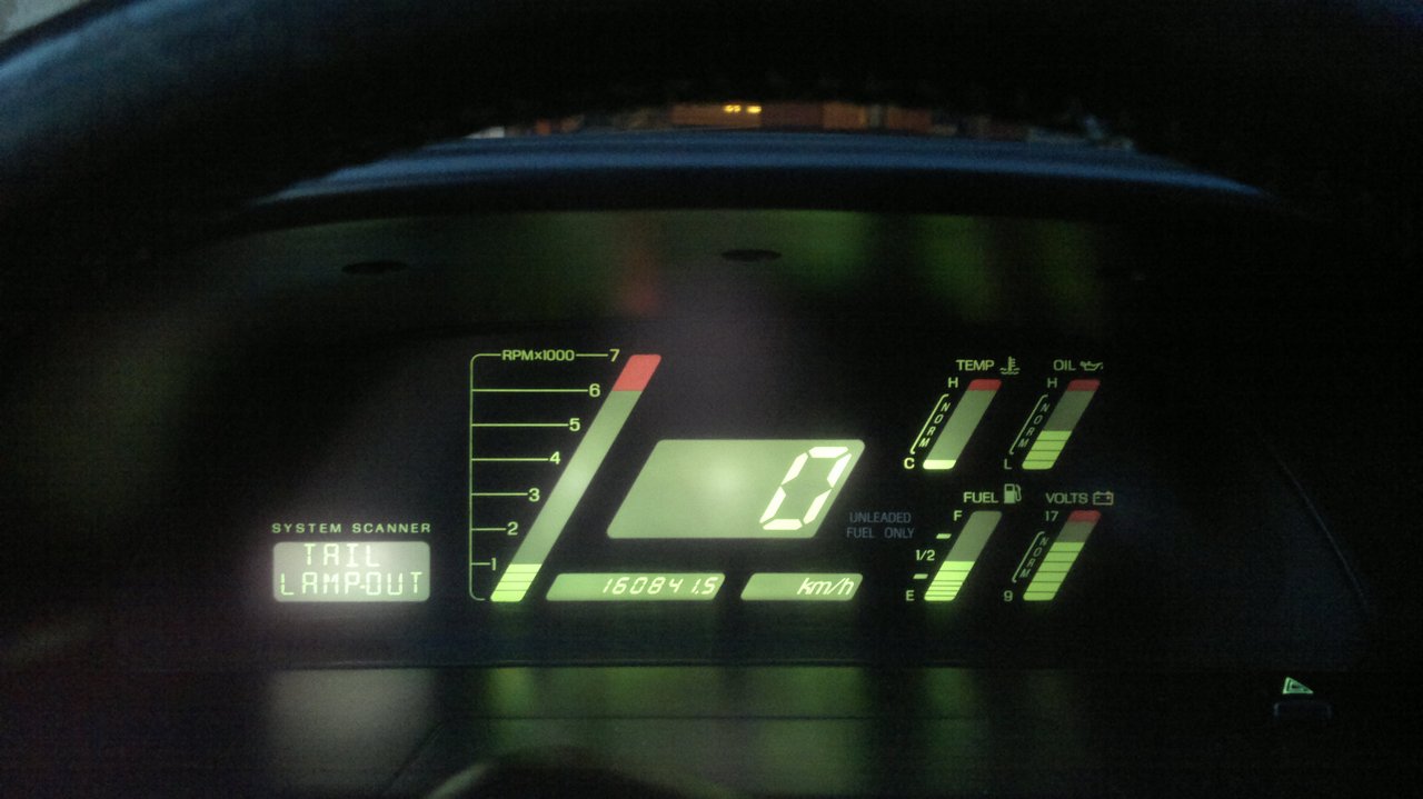

III. Vmm
Vmm – to konsola, rodzaj wyświetlacza, na którym są podświetlane różne alarmy - informacje np. niski stan oleju, niezamknięte drzwi, spalona żarówka w lampach stopu/tylnych/postojowych, niski stan płynu w chłodnicy/w zbiorniczku spryskiwaczy, niezamknięta tylna klapa, czas na wymianę oleju.
Są dwa rodzaje konsoli w zależności od rocznika. Różnią się tym, że słowo Low Oil jest zastąpione Deck Ajar.
Do różnych modeli Vmm są różne CPU, np. do Vmm z sygnalizacją Deck Ajar - musi być CPU o symbolu AK 33.

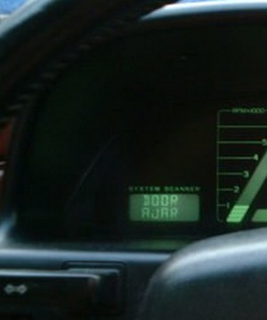

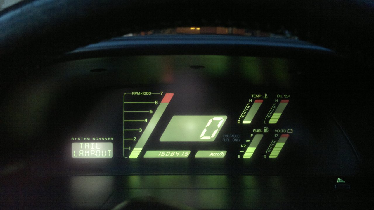

Vmm w modelu LX z deska Digital zastąpił „system skaner” umieszczony bezpośrednio na desce rozdzielczej w postaci pojedynczego wyświetlacza.
Informacje o nieprawidłowościach/alarmach pojawiają się naprzemiennie w pętli.
Jeżeli nie posiadasz w swoim Probe Vmm – jego instalacja będzie bardzo trudna z uwagi na fakt, iż do jego prawidłowego działania potrzeba całego mnóstwa czujników, rozsianych po aucie.
Takie czujniki/układziki znajdują się np. przy każdej żarówce, w zbiorniku do spryskiwacza, przy pompie paliwa i w wielu innych miejscach. Są zintegrowane z instalacją.
Np. po przejechaniu określonego kilometrażu tj. 7,5 tys. mil zapala się kontrolka Service, która przypomina nam o konieczności zrobienia przeglądu/wymianie oleju. Skasować ją można poprzez naciśnięcie przycisku nad kontrolką z napisem service i odczekaniu 3 „piknięć”.Spowoduje to, że przez następne 7,5 tys. mil będziemy mieć spokój.
W przeciwnym razie fakt niezrobienia przeglądu będzie nam przypominany sygnałami dźwiękowymi.
Jeżeli mamy wersję amerykańską - często przyczyną sygnalizowania przepalonej żarówki jest fakt iż. Amerykańskie żarówki miały inną moc, czyli 27W a europejskie mają 21W. Układ sprawdzający „mierzy” prąd i jeśli wymienimy żarówkę z 27W na 21W – odczytuje to jako spaloną żarówkę i stąd alarm.

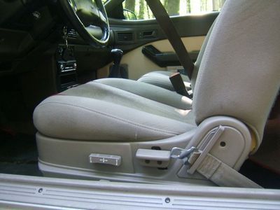

IV. Elektryczny fotel kierowcy
fotel elektriko.jpg (29.47 KiB) Przejrzano 33472 razy
Rozpoznać go można po dodatkowej rączce plastikowej z namalowanymi białymi strzałkami.
Jak sama nazwa wskazuje fotel ten sterowany jest elektrycznie. Wyposażono go w silniczki, które zmieniają pozycję fotela w zależności od potrzeb użytkownika, np. można przesunąć fotel do przodu, do tyłu, podnieść do góry, opuścić, podnieść przód albo tył fotela do góry i oczywiście obniżyć. Pochylenie oparcia, wybrzuszenie w odcinku lędźwiowym i zmiana położenia boków oparcia w tradycyjnym fotelu jak i elektrycznym odbywa się ręcznie.
Uwaga:
Jeżeli nie mieliście wcześniej elektrycznego fotela, nie próbujcie go przypadkiem podłączać bez przeróbek, do wtyczki znajdującej się pod fotelem. Ta wtyczka teoretycznie wygląda jakby pasowała, ale jak wepniecie wtyczkę od sterowania fotelem w tą pod siedzeniem – przy próbie zmiany położenia fotela prawdopodobnie spali wam się CPU – komputerek sterujący, między innymi podświetleniem wewnętrznym w Probe.

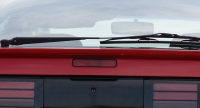

V. Trzecie światło STOP
3 światło STOP.jpg (44.6 KiB) Przejrzano 33472 razy
W tylnej klapie na środku może znajdować się trzecie światło STOP.
Jeżeli go tam nie ma, jest w jego miejscu jedynie ciemna zaślepka plastikowa.
Chcąc podłączyć to dodatkowe światło, należy zaopatrzyć się w zestaw jak na zdjęciu. Czyli odbłyśnik w którym montuje się układ z żarówką (rurka podłużna) oraz oczywiście klosz tego światła w kolorze czerwonym. Oryginalna zaślepka jest zbyt ciemna, żeby przepuścić światło.
Chcąc wymienić światło, należy zdjąć plastikową zaślepkę, która znajduje się na maskownicy po wewnętrznej części klapy. Odkręcić odbłyśnik z ciemną zaślepką i w to miejsce wpasować zestaw jak wyżej.
Instalacja pod trzecie światło stop jest już gotowa – wystarczy wpiąć kostkę w klapie.

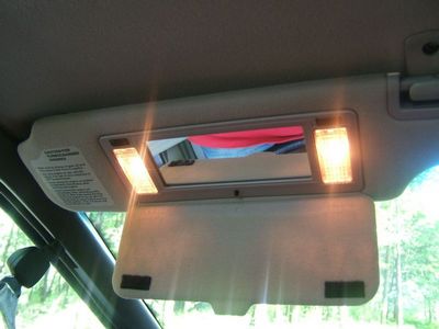

VI. Podświetlane osłonki przeciwsłoneczne
osłona przeciwsłoneczna.jpg (26.28 KiB) Przejrzano 33472 razy
Dodatkowym wyposażeniem mogą być również podświetlane osłonki/daszki przeciwsłoneczne. Posiadają one po obu stronach lusterka lampki, które zaświecają się po otwarciu zasłonki lusterka.
Uwaga:
Zaświecenie się lampek aktywuje mikro włącznik, który znajduje się na środku pod lusterkiem. Osłonka lusterka jest zamykana na rzepy.
Jeżeli osłonka nie dolega dobrze do mikro włącznika (nie naciska na niego) – lampki nadal będą się świecić – nawet po wyłączeniu zapłonu. Nie będzie to widoczne a akumulator w szybkim tempie rozładuje się.
Kabel zasilający żaróweczki poprowadzony wewnątrz metalowego ramienia, trzymającego osłonki. Jeżeli zachodzi konieczność ich zdemontowania należy odkręcić to ramie, wyciągnąć i rozpiąć wtyczkę, która znajduje się w otworze między podsufitką a dachem.

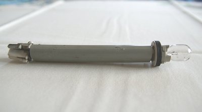

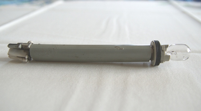

VII. Podświetlane zamki w drzwiach
podświetlenie zamka w drzwiach.jpg (32.27 KiB) Przejrzano 33472 razy
Tak – w niektórych egzemplarzach występowało podświetlenie zamków w drzwiach od zewnątrz.
Na zdjęciu żaróweczka od tego podświetlenia. Oryginalnie umieszczona jest w bębnie zamka. Gdy auto jest zamknięte, po pociągnięciu za klamkę z zewnątrz – zapalają się żaróweczki w zamkach. W nocy łatwiej jest trafić kluczykiem do zamka. Oczywiście po pociągnięciu za klamkę - zapalają się również inne światełka we wnętrzu samochodu, aby łatwiej było do niego wsiąść.

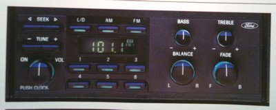

VIII. AUDIO w Probe
Probe I-szej generacji mogło być wyposażone w audio w różnej konfiguracji.
Mogło mieć samo radio, radiomagnetofon, radiomagnetofon ze wzmacniaczem, Odtwarzaczem CD, subwooferem i piecykiem do subwoofera.
a) Radio

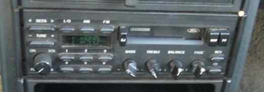

b) Radiomagnetofon I

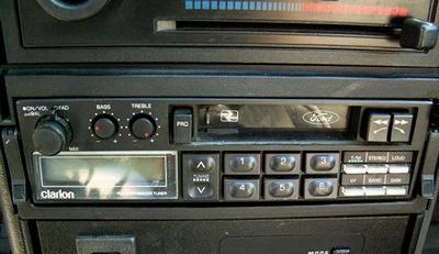

c) Radiomagnetofon II – clarion (wyjmowany z kieszeni)
radio clarion oryginał.jpg (19.03 KiB) Przejrzano 33472 razy

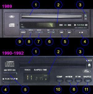

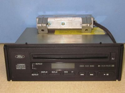

d) CD – rocznik ‘89
e) CD rocznik ’89 i ’90-‘92
bez tytułu.JPG (16.79 KiB) Przejrzano 33472 razy

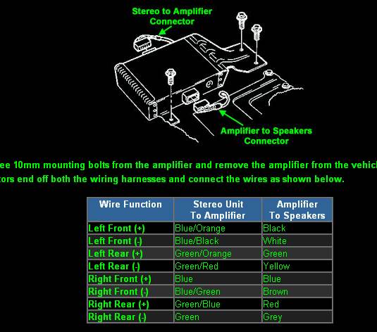

f) wzmacniacz
g) schemat podłączenia wzmacniacza

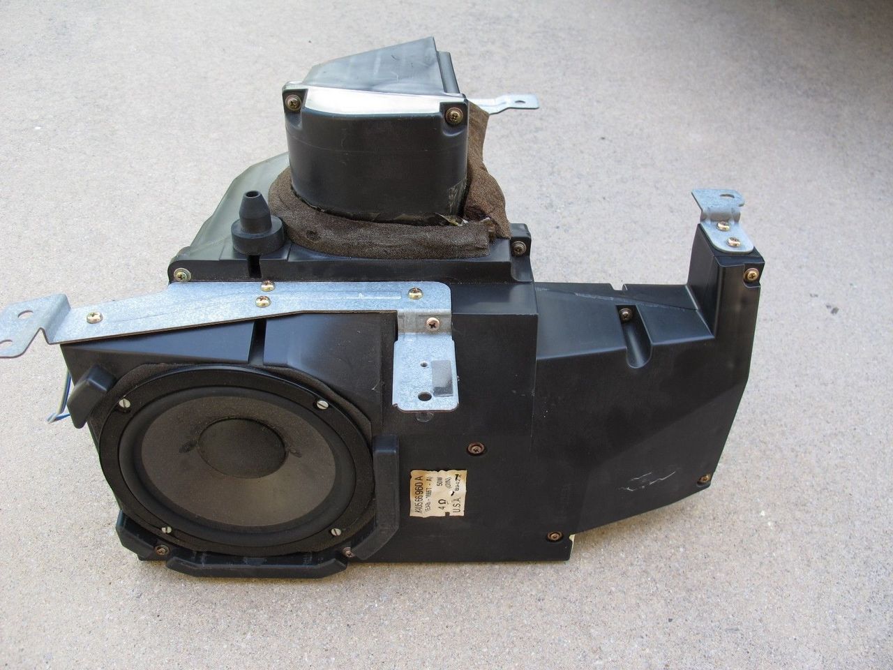

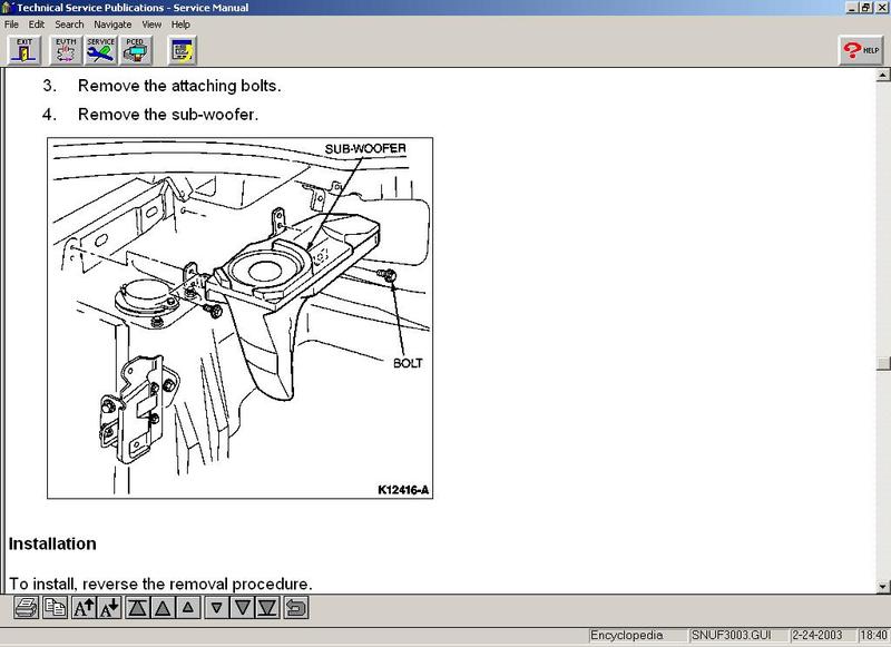

h) Piecyk do subwoofera
bez tytułu.JPG (23.68 KiB) Przejrzano 33472 razy
i) subwoofer

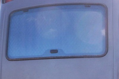

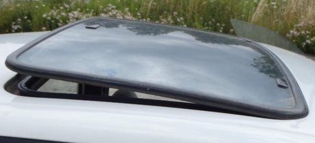

IX. Szyberdach
Szyberdach w jedynkach jest manualny, czyli żeby go otworzyć, jak również zamknąć - trzeba użyć „ręców”.
Probe wyposażone w szyberdach, mają specjalnie wyprofilowany dach pod okno szyberdachu. Mają również dodatkowe kanaliki pod podsufitką do odprowadzenia wody.
Co ciekawe - ten szyberdach można wypiąć sobie całkiem za pomocą dwóch sprawnych ruchów i mieć taki mini kabriolet :)

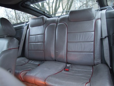

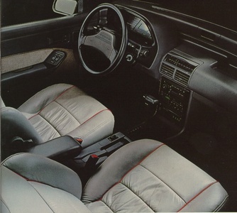

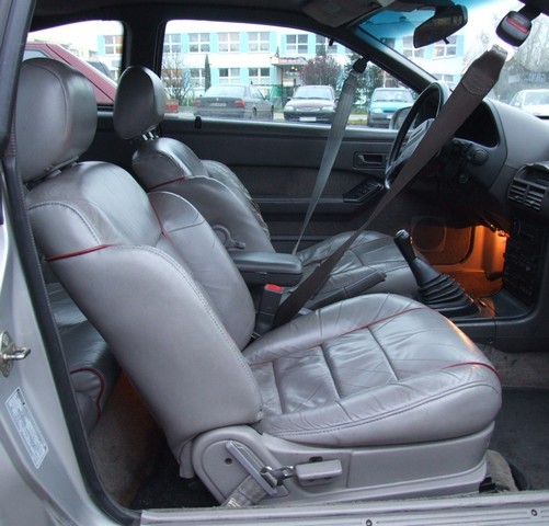

X. Skórzane siedzenia
skórka 1 SKORIK.jpg (42.24 KiB) Przejrzano 33467 razy

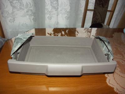

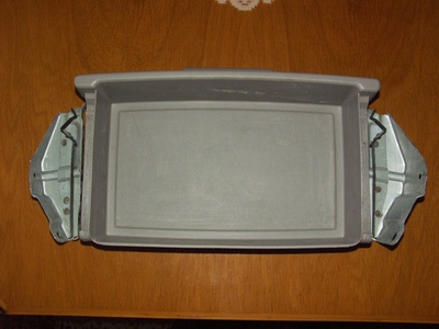

XI. Szuflada pod siedzeniem pasażera
szuflada 3.JPG (88.55 KiB) Przejrzano 33467 razy
Cóż można powiedzieć o szufladzie. Montowana jest, jak sama nazwa wskazuje pod siedzeniem pasażera. Można ją sobie od kogoś dokupić i zamontować bez problemu. Trzeba pamiętać jedynie, żeby kupić z tymi prowadnicami ze zdjęcia, ponieważ ich tam nie ma pod siedzeniem. Są natomiast gotowe otwory do przykręcenia tych prowadnic.
Jako, że w Probe jest schowków jak na lekarstwo, to taka szuflada naprawdę się przydaje.

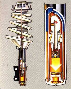

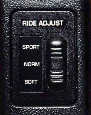

XII. Regulowane amortyzatory
amory 1.jpg (27.58 KiB) Przejrzano 33467 razy
Część Probe I-szej generacji wyposażono w regulację amortyzatorów.
Regulacja polega na zmianie twardości amortyzatorów.
Uzyskuje się to za pomocą przełącznika, który znajduje się na środkowej konsoli obok przycisku do regulacji elektrycznych lusterek, przed dźwignią hamulca ręcznego.
Przełącznik ma 3 tryby twardości: SPORT – twardo, SOFT – miękko, NORM – średnio. Zmianę twardości można dokonywać podczas jazdy.

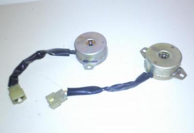

Jak realizowana jest zmiana twardości ?
Na każdym amortyzatorze u góry zamontowany jest mały silniczek.
silniczki regulacji zawieszenia.jpg[/attachment Podczas zmiany twardości – silniczki te obracają trzpienie w amortyzatorze, do których wewnątrz amortyzatora zamontowana jest blacha z różnymi średnicami otworków, przez które przepływa olej. Przez większe przepłynie szybciej, więc zawieszenie będzie miększe. Przez drobne będzie przepływał dłużej, więc analogicznie zawieszenie utwardzi się. Smaczka dodaje fakt, iż w sterowaniu zawieszeniem bierze również udział komputer sterujący, który w zależności w jakiej sytuacji znajduje się samochód – cały czas koryguje ustawienia amortyzatorów, aby Probe zachowywał się jak najlepiej na drodze. [attachment=22]komp od zawiechy.JPG
I tak – komputer sczytuje sobie czy auto w danej chwili przyśpiesza, czy np. nagle hamuje, czy wchodzi w zakręt, czy jedzie wolno, czy też szybko. Między innymi od tych parametrów uzależnia, jak powinny pracować amortyzatorki.
Od siebie dodam, że sprawny układ zachowuje się doskonale. Można poczuć się jak w mercedesie na miękkim zawieszeniu, lub jak w wyścigówce po przełączeniu na SPORT. Nie polecam jednak np. wchodzenia w bardzo ostry łuk na pozycji SOFT. Można nie wyjść z zakrętu ;)

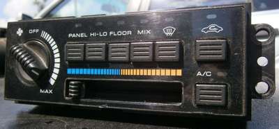

XIII. Elektryczne sterowanie nawiewem
85040479_1_1000x700_ford-probe-gt-89-22-panel-sterowania-klimatyzacja-minsk-mazowiecki.jpg
85040479_1_1000x700_ford-probe-gt-89-22-panel-sterowania-klimatyzacja-minsk-mazowiecki.jpg (11.66 KiB) Przejrzano 33467 razy
Zamiast sterowania na linki, możemy mieć również sterowanie elektryczne nawiewem. Na zdjęciu panel do takiego sterowania. Naciskając dany przycisk – silniczki, które są umieszczone pod kokpitem przesuwają odpowiednie klapki w układzie nawiewu, zmieniając tym samym kierunki przepływu powietrza.
Aby zamontować sobie takie sterowanie potrzebujemy panelu sterowania, odpowiednich wiązek, silniczków, kilka elementów plastikowych, które odpowiadają za przesuwanie klapek. W dmuchawie jest również inny tranzystor na radiatorze, do płynnej regulacji obrotów.

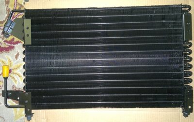

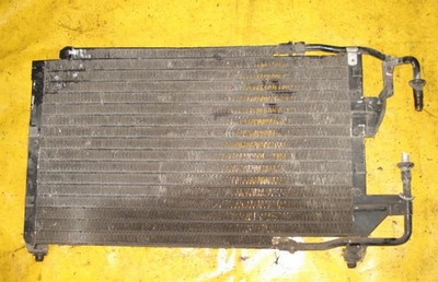

b) Chłodnica klimatyzacji
chłodnica klimatyzacji.jpg (86.77 KiB) Przejrzano 33558 razy

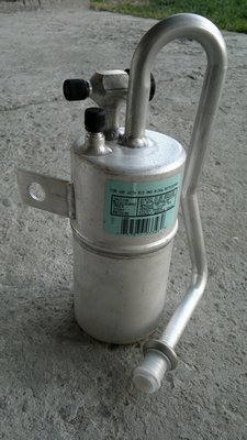

c) Osuszacza

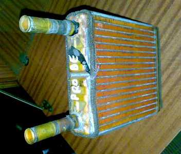

e) Nagrzewnicy do wersji z klimatyzacją
Na zdjęciu sama chłodniczka
nagrzewnica z klimą.jpg (13.75 KiB) Przejrzano 33467 razy

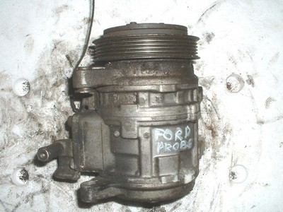

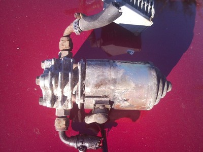

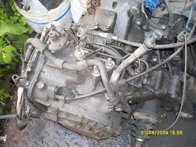

f) Pompy/kompresora
kompresor klimatyzacji.jpg (49.33 KiB) Przejrzano 33467 razy

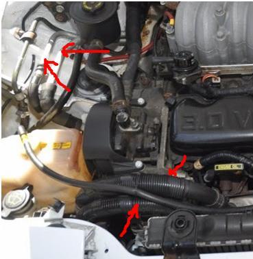

g) Przewodów klimatyzacji
cos tam.JPG (25.31 KiB) Przejrzano 33467 razy

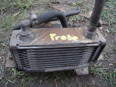

A tak wygląda niefabryczna chłodnica klimatyzacji

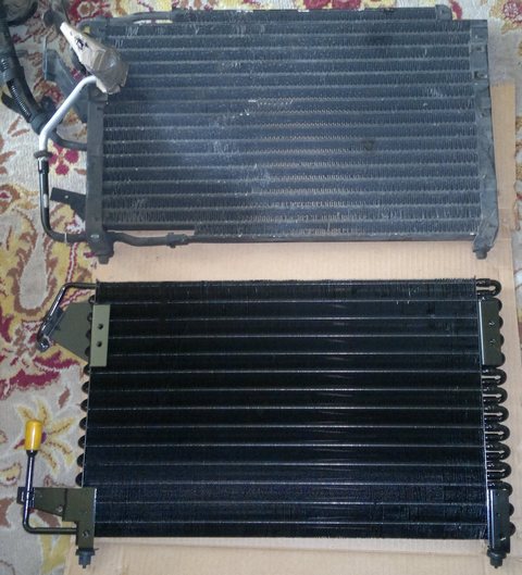

Poniżej porównanie fabrycznej chłodnicy z chłodnica montowaną dodatkowo przez Dealera Forda.
Główna różnica polega na tym, że ta montowana nie fabrycznie ma inne jedno podłączenie. Na zdjęciu pod żółtą zaślepką jest połączenie gwintowane. W oryginalnej jest zwykła szybkozłączka. Pozostałe wymiary mają takie same.
Do działania klimatyzacji potrzebujemy również przekaźnika, montowanego obok wentylatora, przy chłodnicy klimatyzacji. Stojąc przodem do samochodu, jest on po lewej stronie w gumowym „kondomiku”.

Co do osuszacza Klimy – jeżeli układ klimatyzacji rozszczelnił się i przez długi okres czasu powietrze dostawało się do układu – niestety konieczna jest wymiana osuszacza na nowy, ponieważ koroduje on wewnątrz bardzo szybko i nie będzie spełniał zadania, jakie mu wyznaczono.
XV. Grzałka oleju
Pewnie niewiele osób o niej słyszało. Występuje ona (z tego co mi wiadomo)tylko w wersji produkowanej na Kanadę. Wiadomo – mają tam zimno, więc dobrze podgrzać wcześniej olej w silniku, przed jego uruchomieniem. Dlatego w korpusie silnika umiejscowiona jest taka grzałka. Ma ona 400W i jest na 115V. Można sobie podłączyć wcześniej do prądu i mamy silnik ciepły.
Na drugim rysunku widnieje kabel do jej podłączenia.
XVI. Układ chłodzenia skrzyni biegów
a) Chłodniczka, pompka, filter
pompa i chłodniczka do skrzyni biegów.jpg (22.51 KiB) Przejrzano 33467 razy
b) Sama chłodniczka
chłodniczka oleju.jpg (61.91 KiB) Przejrzano 33467 razy
c) Sama pompka
pompka oleju skrzyni biegów.jpg (39.1 KiB) Przejrzano 33467 razy
Jak sama nazwa wskazuje – układ ten służy do chłodzenia oleju w skrzyni biegów. Występuje w modelu GT. Zapewne z uwagi na większe obciążenia skrzyni w wersji z Turbo. Od czasu do czasu warto go sprawdzić, wymienić filterek, zdrapać błotko z chłodniczki itd.

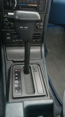

XVII. Automatyczna skrzynia biegów
skrzynia automatyczna.jpg (60.88 KiB) Przejrzano 33467 razy
Lewarek autimatycznej skrzyni.jpg (27.58 KiB) Przejrzano 33467 razy
Jest to skrzynia 4 biegowa z dodatkowym wybieraniem ręcznym - czyli przyciskiem MAN SHIFT.
XVIII. Deska Digital
W niektórych Probe zamiast deski tradycyjnej ze wskazówkami - występowały deski DIGITAL.
Zasadnicza różnica polega na tym, że zamiast tarcz i wskazówek - parametry wyświetlane są na specjalnych wyświetlaczach.
Opis Deski Digital:
Od lewej, na dole mamy SYSTEM SCANNER - o którym już pisałem przy okazji Vmm. Jest to wyświetlacz na którym pojawiają się informacje, stan urządzeń, alarmy. Podczas włączenia zapłonu na początku wyświetla się, dla sprawdzenia poprawności działania, napis "System normal". Czyli że wszystko jest w porządku 8) Następnie w zależności od tego, czy mamy coś uszkodzone, np. żarówkę, mało płynu w spryskiwaczach, niezamknięte drzwi itd - wyświetla się dany komunikat. Komunikaty wyświetlane są w pętli - tzn. Każdy aktywny alarm wyświetla się przez pewien okres czasu a następnie kolejny i tak w kółko.
Następnie mamy obrotomierz. Wysokość obrotów wyświetlana jest za pomocą (nie wiem jak to fachowo nazwać) kolejno podświetlanych i gaszonych pól.
W centralnym punkcie deski rozdzielczej jest wyświetlacz/prędkościomierz, na którym pokazywana jest prędkość jazdy w postaci cyferek.
Pod Prędkościomierzem mamy dwa pola. To po lewej pokazuje nam przebieg samochodu. Po prawej zaś - w czym jest mierzony. I tak - możemy sobie przestawiać kiedy chcemy - czy prędkości na głównym wyświetlaczu i przebieg poniżej, ma być pokazywana w kilometrach na godzinę czy w milach na godzinę. Można to sobie zmienić za pomocą wspomnianej wcześniej klawiaturki TRIPa w której znajduje się dodatkowe pole do sterowania właśnie deską Digital.
Idąc dalej - po prawej stronie mamy wyświetlacze z wartością temperatury wody i ciśnienia oleju.
Na dole zaś - wskaźniki ilości paliwa i napięcia akumulatora.
Za pomocą klawiaturki możemy sobie również ustawić np. alarm przekroczenia danej prędkości. Po jej przekroczeniu usłyszymy "pikanie".
Deska wygląda tak:

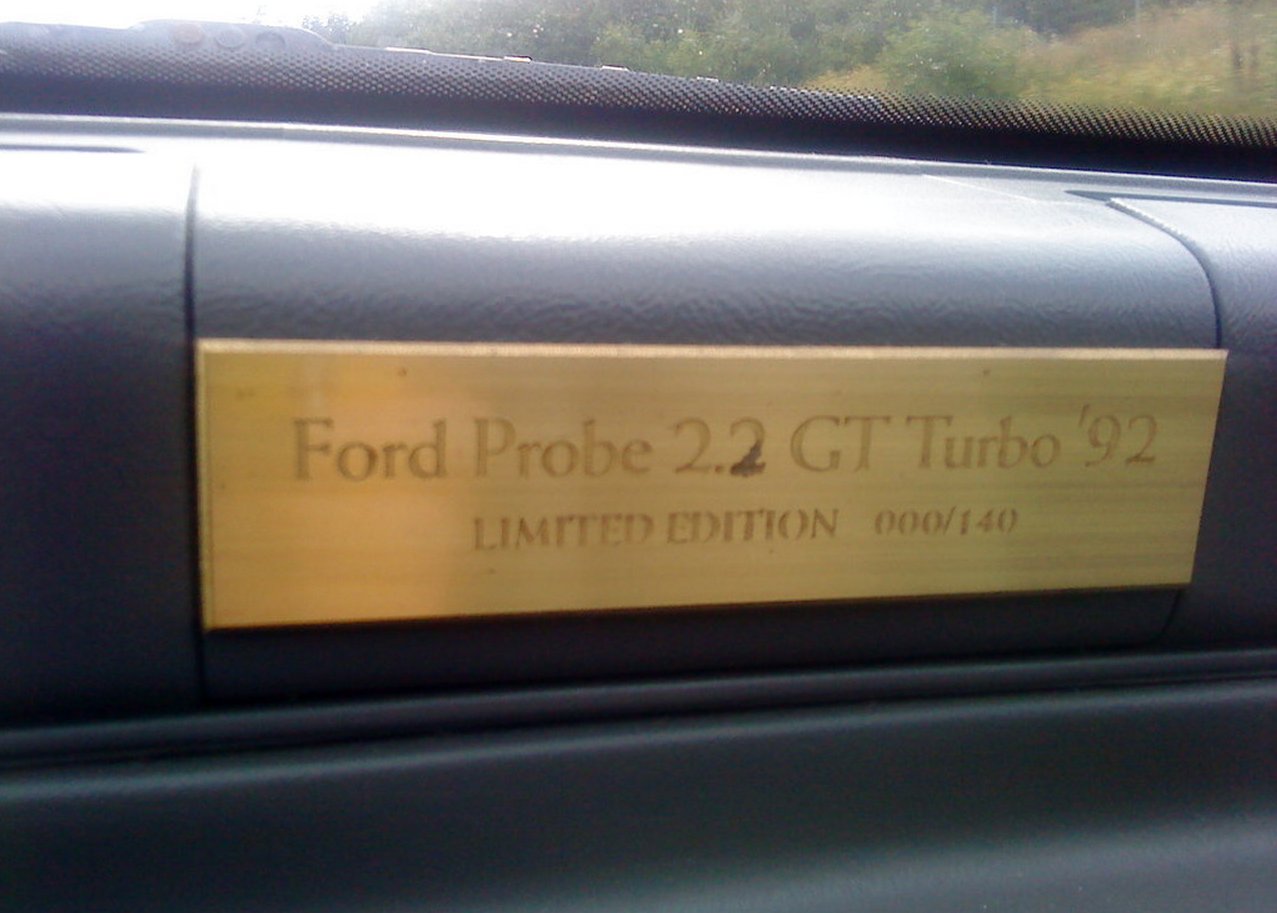

XVIV. Wersja Limited Editionl
Początkowo właściwie po cichu naśmiewaliśmy się w klubie - słysząc takie sformułowanie.
Po pewnym czasie okazało się jednak, że występowały takie "Limitowane wersje" Probe I.
Wprawdzie w literaturze fachowej nie ma wzmianki o tym i nie do końca wiadomo, jak to się stało, że powstały takie wersje, ale fakt jest faktem.
Z racji tego, że Limitowaną wersję spotykamy tylko w roczniku '92 w Probe 2.2 GT możliwe jest, że kiedy dilerom zostały ostatnie sztuki - stworzyli oni taką "limitowaną wersję", ale to tylko przypuszczenia.
Do rzeczy.
Egzemplarzy limitowanej wersji było tylko 140 szt.

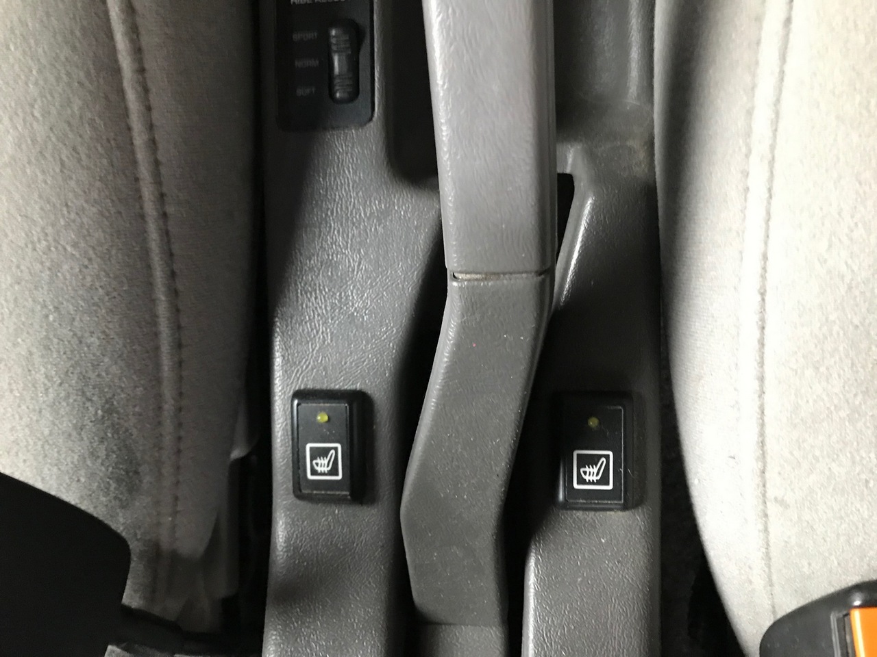

Czym się różni Limitowana wersja Probe I od innych.
Ma ona dodatkową "złotą" tabliczkę zamontowaną wewnątrz na konsoli środkowej z napisem "LImited Edition" i nr. kolejnego egzemplarza ze 140.
Oprócz tego ma zamontowane spryskiwacze przednich reflektorów oraz podgrzewanie siedzeń przednich.
O innych różnicach nie słyszałem jak do tej pory.
Spotkałem już kilka ogłoszeń w których sprzedawano taką wersję i wszystkie miały takie samo wyposażenie, więc na pewno takie wersje istniały.
A poniżej zdjęcia na potwierdzenie tego co napisałem powyżej.

Zajzyj do galeri Maxxuma I rozkoszuj się DIGITALEM :mrgreen:

Co to za program?
Posty: 10635
Re: Wyposażenie w Probe I-szej generacji
Wygląda jak serwisówka :) Jakbyś chciał to daj znać, mam zgrane obrazy płyt.
Wygląda jak stara autodata
