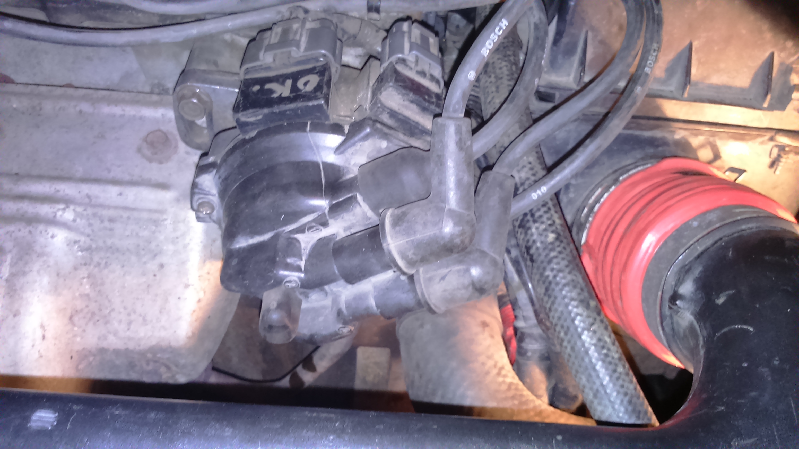

Dzisiejszy dzień i 8 godzin zabawy z zapłonem okazało się że najprawdopodobniej mam złe ustawiony rozrząd ponieważ lampa pokazuje mi max 8 stopni wyjmowalem aparat i więc próbowałem zrobić wszystko wujmowalem aparat zakładałem i nic a o to zdj mojej kopulki i kabli
-- dodano 2016-02-23 22:38 --
Wtyczka od przodu po prawej jest podłączona pod 1 tłok a później już 1342 czy jest to źle ustawiony wałek rozrządu który steruje aparatem ponieważ nie nogę ustawić zapłonu więcej niż 8 stopni
-- dodano 2016-02-23 22:40 --
Wygląda to tak jak by zaplon był odwrotnie podłączony
-- dodano 2016-02-23 23:01 --
Jak powinny być podłączone kable do kopulki? Bo ja mam tak że nr 4 na kopulce odpowiada 1 tlokowi czyli myśląc logicznie jest źle podłączonie i ustawienie zapłonu czyli wyjąć aparat i ustawić palec rozdzielacza (mając wal na literę T czyli 0 i 1tloku w górze) ustawić i włożyć spowrotem cały aparat i wtedy regulować kąt..

Czy dobrze myślę?
Skoro mam złe ustawiony cały zapłon to
1 wyjąć zaplon
2 ustawić znak na wale na "T" czyli 0
3 pierwszy tłok w górze ten od rozrządu
4 ustawić palec aparatu na 1 tłok
5 włożyć aparat
6 założyć kopulke i podłączyć kable w systemie 1342
? Proszę o odpowiedź bo teraz mam tak ustawione że 5 tłok to 1
Re: Ustawienie zapłonu 2.0
5- jak będziesz wkładać aparat to muszą sie zgadzać znaki na aparacie. Wtedy podpinasz przewody wg kopułki

-- oryginalny post 2016-02-24 11:38 --
Jakie znaki i w którym miejscu one są? I z wałem mają się zgadzać?
-- dodano 2016-02-24 19:08 --
Ustawiłem dziś zaplon i jest dobrze zobaczymy czy będzie mniej palił zaplon ustawiony na 12 stopni
