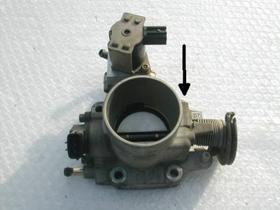

Witam.
Mój Ford Problem z 96 roku podczas zimy zaczął gasnąć w trakcie jazdy i już nie odpalał. Okazało się, że to wina czujnika silnika krokowego. Po odpięciu wtyczki problem ustał, za to teraz obroty są za wysokie i występuje ich falowanie podczas jazdy na benzynie. Chciałem zamówić całą przepustnicę, ale okazało się, że mój rocznik ma już inny model i nie mogę takiej znaleźć na allegro. Rozbierałem przepustnicę jakieś 2 miesiące temu żeby ją wyczyścić, ale nie przypominam sobie żeby był tam jakiś kod po którym mogę szukać części. Teraz nie mam już jak sprawdzić bo trudno tam coś dojrzeć, a nie chcę demontować znowu wszystkiego żeby nie uszkodzić nowej uszczelki, samochód jest mi cały czas potrzebny... Czy wiecie jaki model przepustnicy od mazdy może pasować do Probe, rocznik z przełomu 96/97? Mój ma widoczną nalepkę z różowym oznaczeniem D2. Załączam zdjęcie:
Widziałem identyczne z wyglądu modele, ale w mazdach z późniejszych lat i żadna nie ma oznaczenia D2. Dlatego chciałem zapytać, czy jeżeli kupię przykładowo, taką używkę na allegro, to będzie pasować? Link:
http://allegro.pl/przepustnica-mazda-pr ... tabsAnchor
Dziękuję dobrym duszyczkom!

Ogólnie pasować pewnie będzie jedynie kształtem. Czujnik silniczka krokowego?
Po pierwsze u nas nie ma silniczka krokowego a elektrozawór, po drugie on czujnika nie ma.
Zapewne chodzi o czujnik ten po lewej stronie czyli TPS-czujnik położenia przepustnicy.
Jak masz D2 to nie ma opcji musi być D2. Przez jakiś czas jeździłem z inna przepustnicą, jeździć się da,
ale obrotów to nigdy nie ustabilizujesz. Dodatkowo jak będzie kupował co popadnie, to zobaczysz
że przepustnice różnią się wyprowadzeniami na płyn chłodniczy, podciśnieniami, a dodatkowo pod ślimakiem
u Ciebie jest stycznik, w innych wersjach może go nie być.

Jeśli chcesz mieć pewność że będzie pasować, szukaj z oznaczeniem D2. Teoretycznie Mazdowa może pasować ale nie musi, tu taki jeden się kręci po forum co miał z innego rocznika :D pomimo że od Probe to chodziło to kulawo.

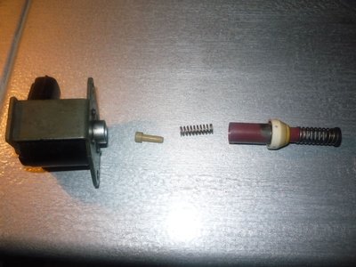

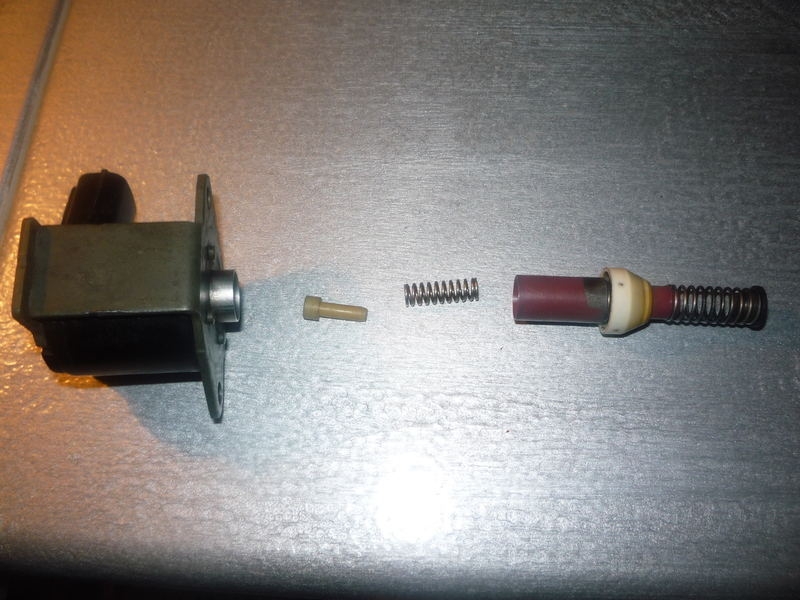

Jeśli rozbierałeś IAC to na pewno masz go źle złożonego i temu też mogą być skaczące obroty.
Poszukaj na mazdaspeed jak ma być złożony IAC- są zdjęcia. Niby proste, ale można pomylić się na sprężynkach.

duracell pisze: Grubo idziesz z tymi wolnymi obrotami, jak WRC :D No ale nie ma co się dziwić ałyto sportowe to i niskie muszą być wysokie ;)
Raz skończył mi się gaz w mieście i musiałem przełączyć na benzynę (falujące obroty: mode ON) :D . Chciałem przepuścić jakieś dziewczyny na pasach, a samochód zaczął sobie gazować... :oops:
Faktycznie odkręciłem wtedy śrubki od IAC, ale jak mi odskoczył i zobaczyłem ile jest tam małych sprężynek i śrubek to od razu docisnąłem go z powrotem w tej konfiguracji jak był, bo bałem się że go potem nie złożę. Mógłbym sprawdzić czy coś się tam nie przestawiło, ale za cholerę nie umiem znaleźć tego wątku o którym piszesz. Znalazłem regulacje, czyszczenie i składanie przepustnicy, ale nie widziałem zdjęć rozłożonego na czynniki pierwsze zaworka (w jednym poście facet go rozkręcił i pytał czy w tej kolejności go złożyć, ale nikt mu nie odpisał czy ułożył to właściwie). :|

ArkabPrior pisze:ale jak mi odskoczył i zobaczyłem ile jest tam małych sprężynek i śrubek to od razu docisnąłem go z powrotem w tej konfiguracji jak był, bo bałem się że go potem nie złożę.
Nawet jak docisnąłeś tak jak było, to jest duża szansa, że pierwsza sprężynka nie spadła na swoje miejsce :|
-- dodano 2016-06-05 05:00 --
ArkabPrior pisze: ale nie widziałem zdjęć rozłożonego na czynniki pierwsze zaworka (w jednym poście facet go rozkręcił i pytał czy w tej kolejności go złożyć, ale nikt mu nie odpisał czy ułożył to właściwie). :|
Dobra, spoko,starałeś się :D
No to masz

Dziękuję Panowie za Wasze porady. Sprawdziłem elektrozawór, poskładany jest dobrze, wszystko wskoczyło na swoje miejsce, sprawdzałem i składałem kilka razy. Odpowietrzyłem też układ tak jak napisał DNF. Obroty dalej 1500-2000, a jak spadną trochę niżej to falują. Mało tego, krótko przed weekendem jechałem autem wieczorem, najpierw wyszedłem z niego żeby zamknąć bramę, to strasznie było go czuć gazem. Potem stałem długo na światłach i waliło jak cholera, ale obroty spadły do normalnej wartości poniżej 1 tyś. Potem zgasł mi na przejeździe kolejowym i nie chciał znowu ruszyć (czyli stara awaria którą myślałem że rozwiązałem odpinając wtyczkę od elektrozaworu, bo auto przez ostatnie 3 miesiące jeździło bez zarzutu.) Auto gasło wtedy też na benzynie, najczęściej dzieje się to, gdy wysprzęglam silnik przy hamowaniu. Jak już zgaśnie to za cholere nie chce ruszyć, chyba że sie go weźmie na hol. Wymieniałem już cały aparat zapłonowy, potem myślałem że to przepustnica. Teraz zaczynam się zastanawiać czy facet który zakładał instalację gazową II gen (znajomy poprzedniego właściciela), nie pochrzanił czegoś przy instalacji elektrycznej. Jestem coraz bliższy zezłomowania samochodu, bo nikt mi nie potrafi powiedzieć co jest z nim nie tak... Nikt nie potrafi mnie podpiąć do komputera, bo nie mają takiej wtyczki.

Objaw uszkodzenia IAC, to że dobrze poskładany to ok, ale prosiłem żebyś zmierzył oporność IAC na zimnym silniku, nie napisałeś jaka jest. Czy dochodzi napięcie do IAC?
