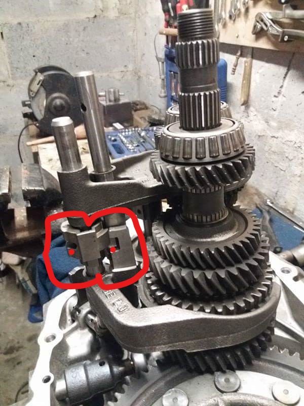

Zakładam nowy temat związany z rozbiórką i składaniem skrzyni oraz wymianą jej podzespołów .
Potrzebuję rad , instrukcji , zdjęć - jakichkolwiek wskazówek od ludzi znających temat , dotyczących jak powinien być poskładany zamek wodzików zaznaczony na zdjęciu . Przy rozbieraniu nie zwróciłem uwagi w jakim położeniu powinien być założony. O samej skrzyni wiem dużo ale nie wszystko . Poznałem jej słabe ogniwa i wiem dlaczego nasze girboxy pracują jak pracują. Liczę na pomoc starych wyjadaczy i mam nadzieję uzyskać dobre rady od Romusia :mrgreen: skoro rozebrał ich kilka
Nie chcę eksperymentować ,tracić i czasu i nerwów na zakładanie i demontaż skrzyni :newcry:

To ja zadam pytanie może głupie a może mądre, skoro poznałeś tajniki tej skrzyni :D Wsteczny bieg jest synchronizowany czy nie?
Re: Rozbiurka skrzyni
Zakładam, że nie, widać na zdjęciu ;)

Nie . Nie jest . Patrząc na działanie tej skrzyni nazwałbym to ,,pół synchronizacja ''
Niebawem wyjaśnię dlaczego i jakie kroki poczyniłem żeby to zmienić. Nie będę ukrywał że tylko dlatego rozebrałem skrzynie żeby się dowiedzieć czemu wsteczny szwankuje. 8)
Na zdjęciu nie widać kółka wstecznego :wink:

Prezes5G19 pisze: Na zdjęciu nie widać kółka wstecznego :wink:
Jest widoczny pomiędzy wałkiem atakującym a widełkami, tak mi się wydaje :wink:

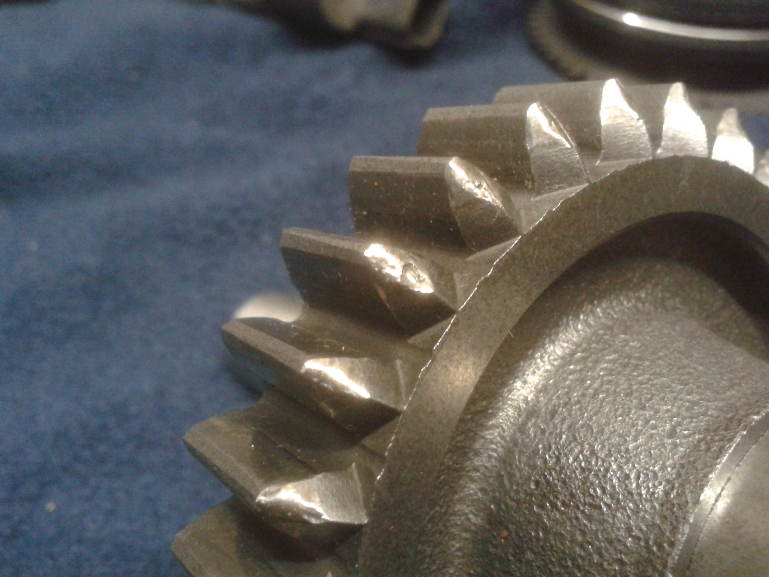

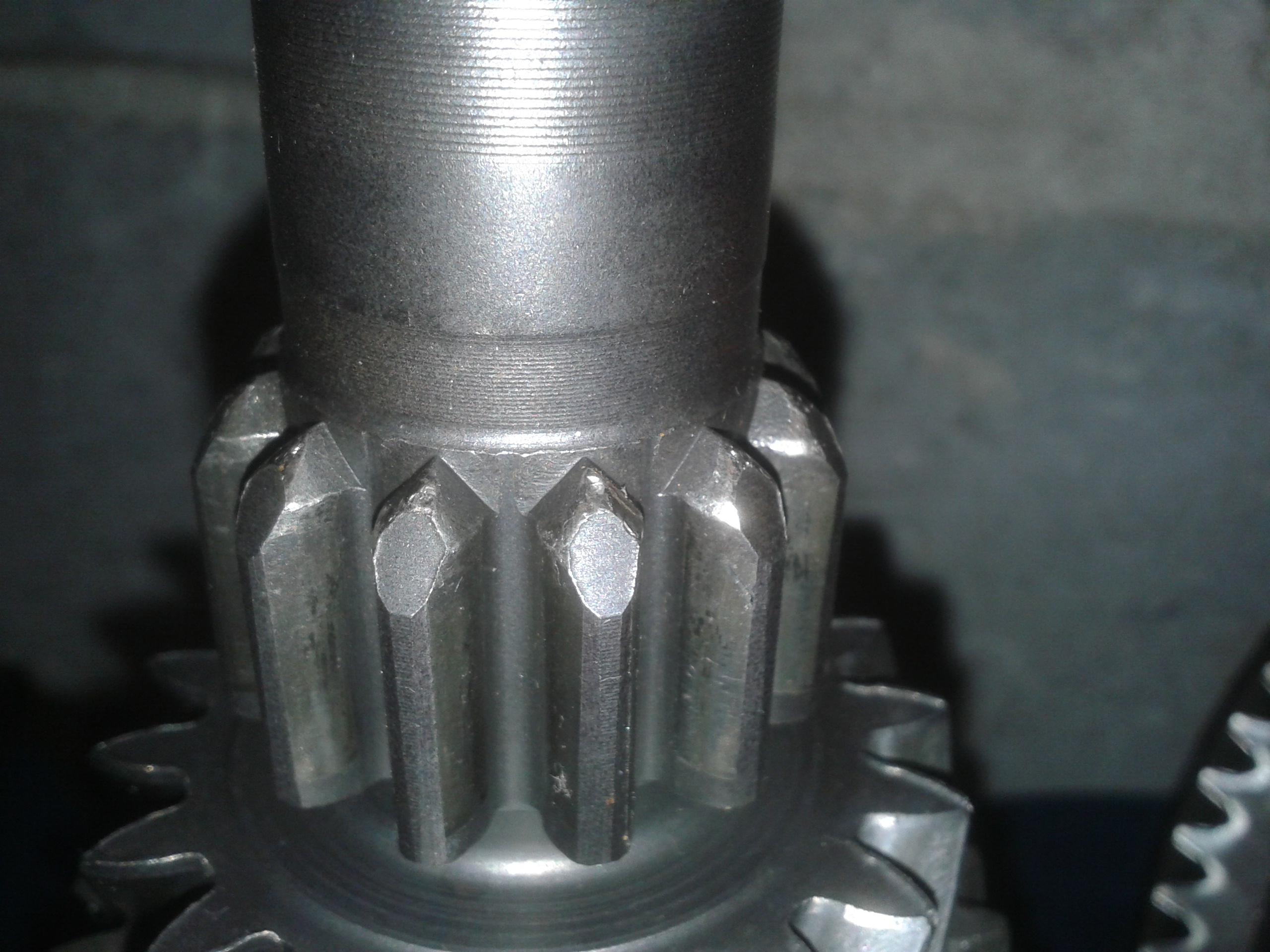

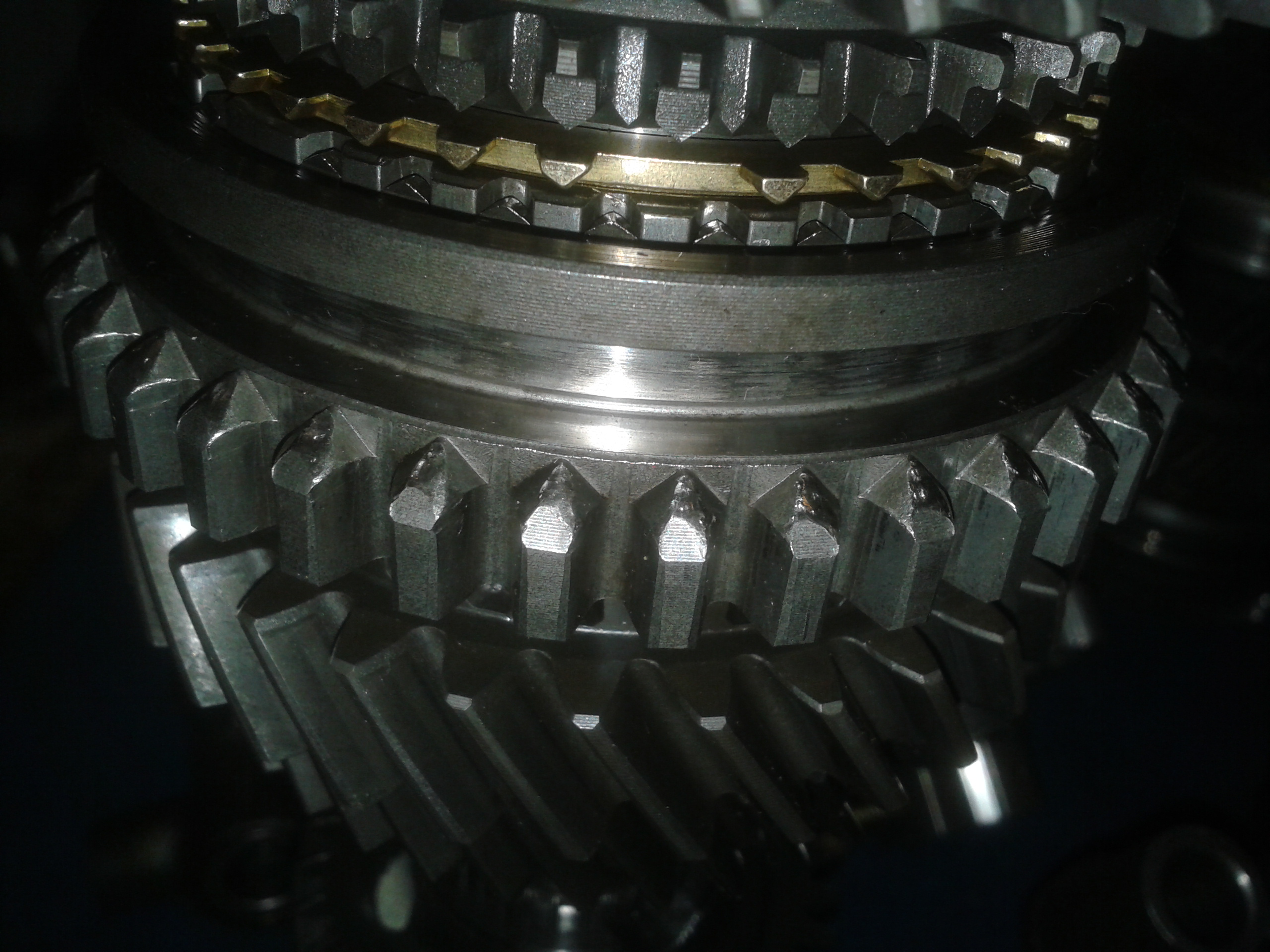

2 to '' stępiona '' powierzchnia koła biegu wstecznego , wałka głównego i synchronizatora biegu pierwszego i drugiego . Jako że wsteczny nie jest synchronizowany ma to ogromne znaczenie w czasie załączania biegu . Stan tychże kół przedstawiają fotki niestety niezbyt dobrej jakości . Kroki jakie poczyniłem aby to zmienić to naostrzenie zębów na każdym kole mini szlifierką . Podczas ręcznej zabawy wstecznym po tym zabiegu wskakiwał za każdym razem bez problemu . Zobaczymy jak to będzie wyglądało podczas pracy już w samochodzie .

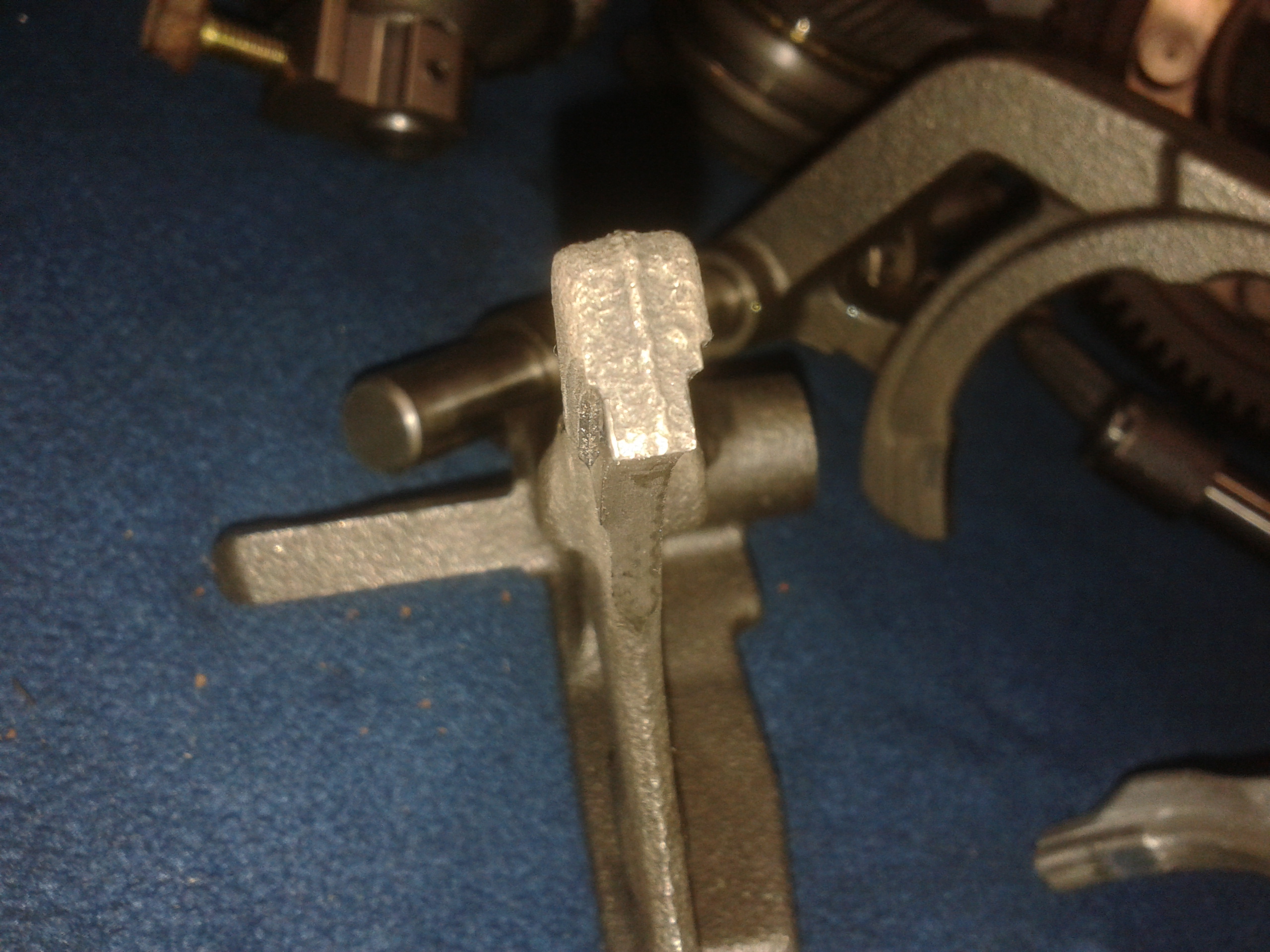

3 to wytarta powierzchnia widełek w miejscu styku z kołem synchronizatora . Powstaje tam niewielki luz który na pewno nie będzie sprzyjał komfortowi przełożeń .

Koło biegu wstecznego .
Wytarte widełki
Wytarte widełki
koło synchronizatora
zęby wałka sprzęgłowego
