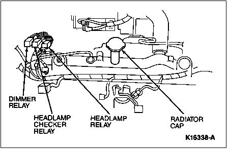

No nareszcie obejrzałem ten rysunek.I wiem ,że lewa to od przodu auta.
Tyle ,że u mnie po lewej stronie chłodnicy znalazłem tylko 1 przekaźnik:(.
I i gdzie szukać reszty??
Poza tym znalazłem 2 po prawej stronie chłodnicy obok aku.I wymieniłem te dwa przekaźniki bo były zdezelowane.I nagle zaczęło mi działać regulacja zawieszenia!!!!:)
Możliwe??
Gdzie szukać tych dwóch pozostałych??

Więc jak zapalam światła to nic nie klika.Jest głucha cisza a wiem -powinien być słyszalny dźwięk przekaźnika.Tyle ,że chyba mam ten przekaxnik w ręku(jeden który znalazłem) i do niego nie dochodzi żaden prąd.Włącznik nigdy nie szwankował i zawsze było wszystko ok.Jak zapalam długie(po wcześniejszym podłączeniu żarówek do prądu-bo inaczejk nie działają długie) to jest kliknięcie przekaźnika.Ale jeszcze innego.Czy za oba światłą jest jeden przekaźnik odpowiedzialny??Czy są osobne.Bo jeżeli ten sam to na pewnodziała bo na długich kliknięcie słychać.
Też mi się wydawało ,że niemożliwe, żeby włącznik, ale do przekaźnika nie dochodzi prąd czyli tak jakby nie wychodził z włącznika co nie??
Na tym schemacie widać 3 przekaxniki.Ja niestety znalazłem jeden i później drugi , klikający kiedy włączam długie, a trzeci??
Nie mam pojęcia.
Nie mam pojęcia.

Wiec tak:
srodkowy przekaznik ktorego nei masz jest od testera swiatel.
nie masz go bo nie masz over head console;)
a teraz wracamy do swiatel dlugich
przekaznik DIMMER wybiera czy maja sie palic krotkie czy dlugie swiatla (po kliknieciu przelacza sie na zarnik od dlugich, w standardowej pozycji jest na krotkich)
sprawdz czy po wlaczeniu swiatel na czerwonym kablu dochodzacym do HEAD RELAY jest napiecie - jesli nie to podlacz jakims kabelkiem bezposrednio do akumulatora +
Światła już działają!!!!!
Dzięki Ci wielkie MISIEK-Bez Ciebie nie dałbym rady.
Zapraszam na wielkie piwo do Poznania!!!!
Teraz wiem co to znaczy mieć serwisówkę a jej nie mieć!!!!
jeszcze raz wielkie dzięki!!
