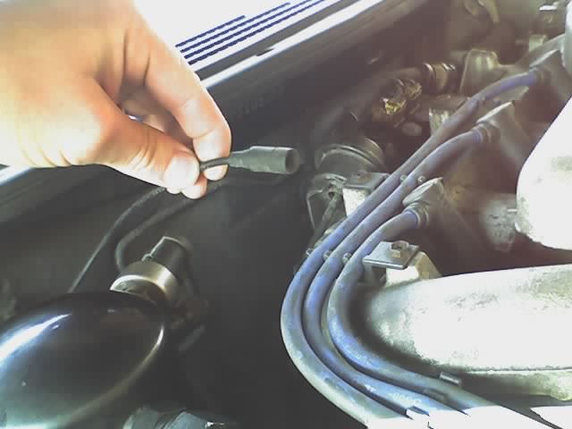

Przed swietami odebralem autko po malym :? remoncie, jakies dwa dni temu zauwazylem luzny przewodzik i juz szukalem ale nie bardzo wiem gdzie on powinien sie znajdowac :?: byl byb wdzieczny jesli ktos moglby sprawdzic u siebie i mi powiedziec
zdjecie nieszczesnego przewodu zamiescilem w strefie zrzutu[/img]
wersja USA 2.5 V6 93 rok

A nie do czarnej puszki (akumulatora podciśnień) koło skraplacza klimy?

mam podobny, tez luzny

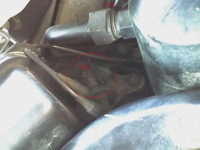

to jest przewod od czujnika na pompie wspomagania.Odpowiada za podbicie obrotow jak sie w miejscu kreci kierownica.Na odpalonym silniku teraz bez tego kabla jak krecisz w miejscu kiera obroty spadaja a nie powinny.A dotknij do masy ta koncowka to zobaczysz jak obroty skocza.Tam jest slabe dojscie do zalozenia tego i partacze olewaja temat i kabelek wisi
