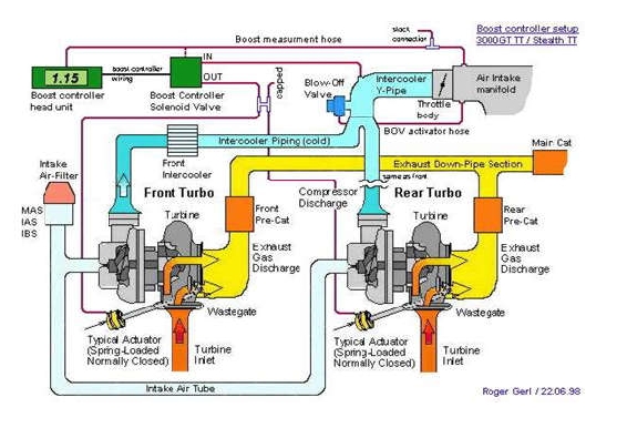

tutaj taki rysuneczek "techniczny" twin turbo.
Bardzo sprytne i w miare proste rozwiazanie :D

schemacik jak w moim przyszłym autku :oops:

Schemacik różowo bardzo wygląda, a w rzeczywistości tak nie jest. Weź upchnij to wszystko, te metry dodatkowego orurowania, do tego strasznie pospolicie to jest rozwiązane, bo są dwie turbiny, to powinny być dwa stożki, ale by był dźwięk.

Witek, bo to jest schemat twina z twojego nowego auta. :D
A dodatkowo trzeba zwrócić uwagę, że to jest schemat z silnika V i turbiny są zamontowane po jednej na każdy z kolektorów.

voodoo-doll pisze: A dodatkowo trzeba zwrócić uwagę, że to jest schemat z silnika V i turbiny są zamontowane po jednej na każdy z kolektorów.
No to żeś nam tu teraz wiedzą błysną :wink: :lol: :lol: :lol: :lol: :twisted:

Sqad pisze:Schemacik różowo bardzo wygląda, a w rzeczywistości tak nie jest. Weź upchnij to wszystko, te metry dodatkowego orurowania, do tego strasznie pospolicie to jest rozwiązane, bo są dwie turbiny, to powinny być dwa stożki, ale by był dźwięk.
A po co ci dwa stożki ? Stosuje się jeden, bo konieczne by było upchnięcie dwóch przepływomierzy itd., a na to już miejsca nie ma. To jest rozwiązanie dokładnie z mojego bolida i zapewniam, że nie jest pospolite :lol:

asdero pisze:A po co ci dwa stożki ? Stosuje się jeden, bo konieczne by było upchnięcie dwóch przepływomierzy itd., a na to już miejsca nie ma. To jest rozwiązanie dokładnie z mojego bolida i zapewniam, że nie jest pospolite :lol:
Dwa stożki są na bajerze, a lubie mieć ładnie pod maską.
Poza tym coś by się znalazło co nie ma przepływomierza.
