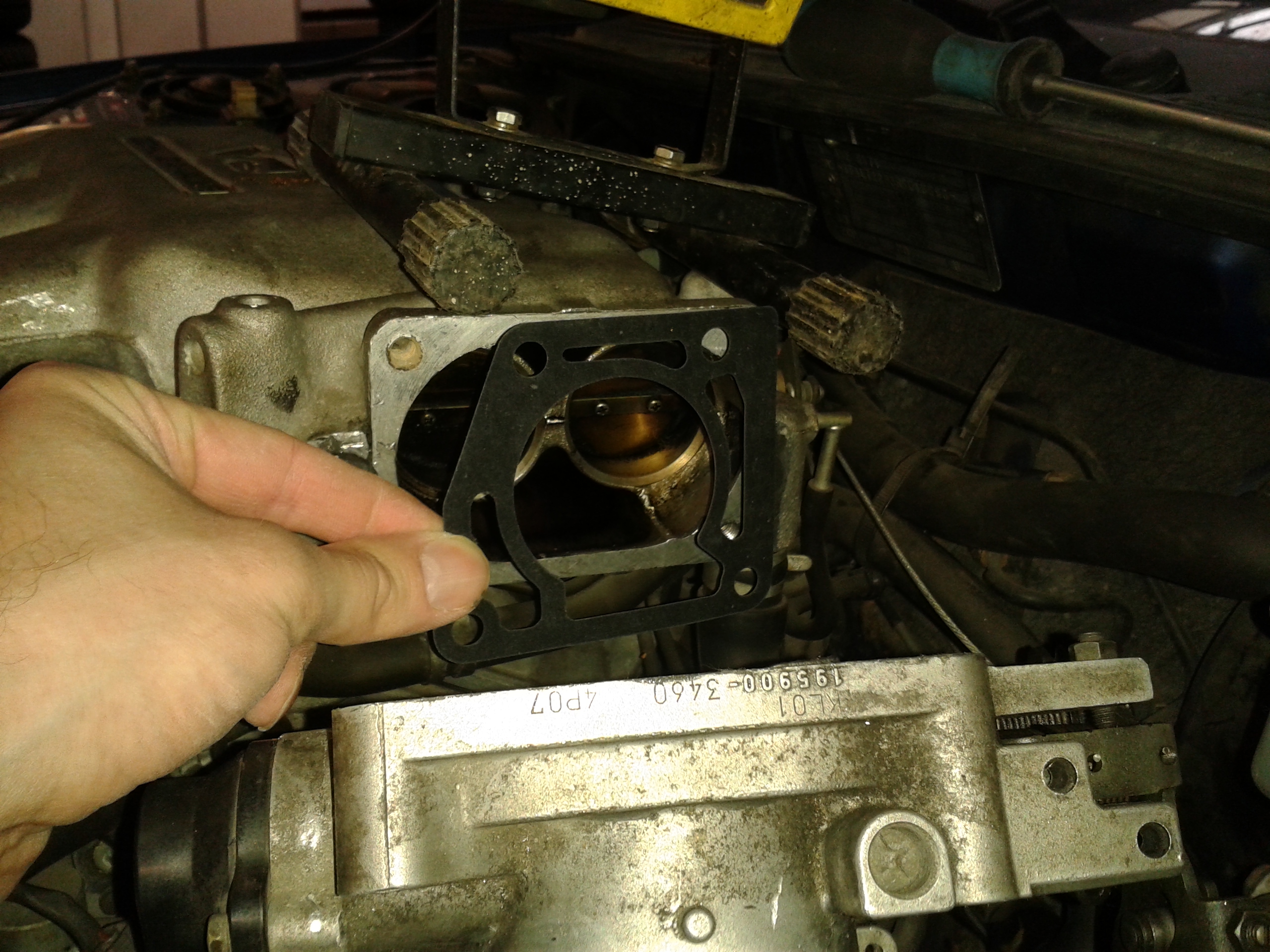

To i ja zapytam jeszcze czy pomiędzy przepustnicą a tym elektrozaworem/silniczkiem jest jakaś uszczelka?
-- dodano 2016-05-17 23:32 --
Odpowiem sam sobie, bo widzę, że jakoś nikt się nie wyrywa:P A ja w tym czasie rozkminiłem temat :D
Zatem uszczelka jest, a przy jej zakupie w zestawie jest mała gumeczka :lol:
-- dodano 2016-05-18 21:30 --
I mała aktualizacja
a mianowicie zakupiona do Mazdy uszczelka pod przepustnicę i sliniczek krokowy/elektozawór zwyczajnie nie pasuje!! :( Jest mniejsza od tej jaką potrzeba pod naszą przepustnicę:P A teraz pytanie czy ktoś wie może gdzie ową uszczelkę zakupić aby pasowała?
Nie Sprzedam ;)

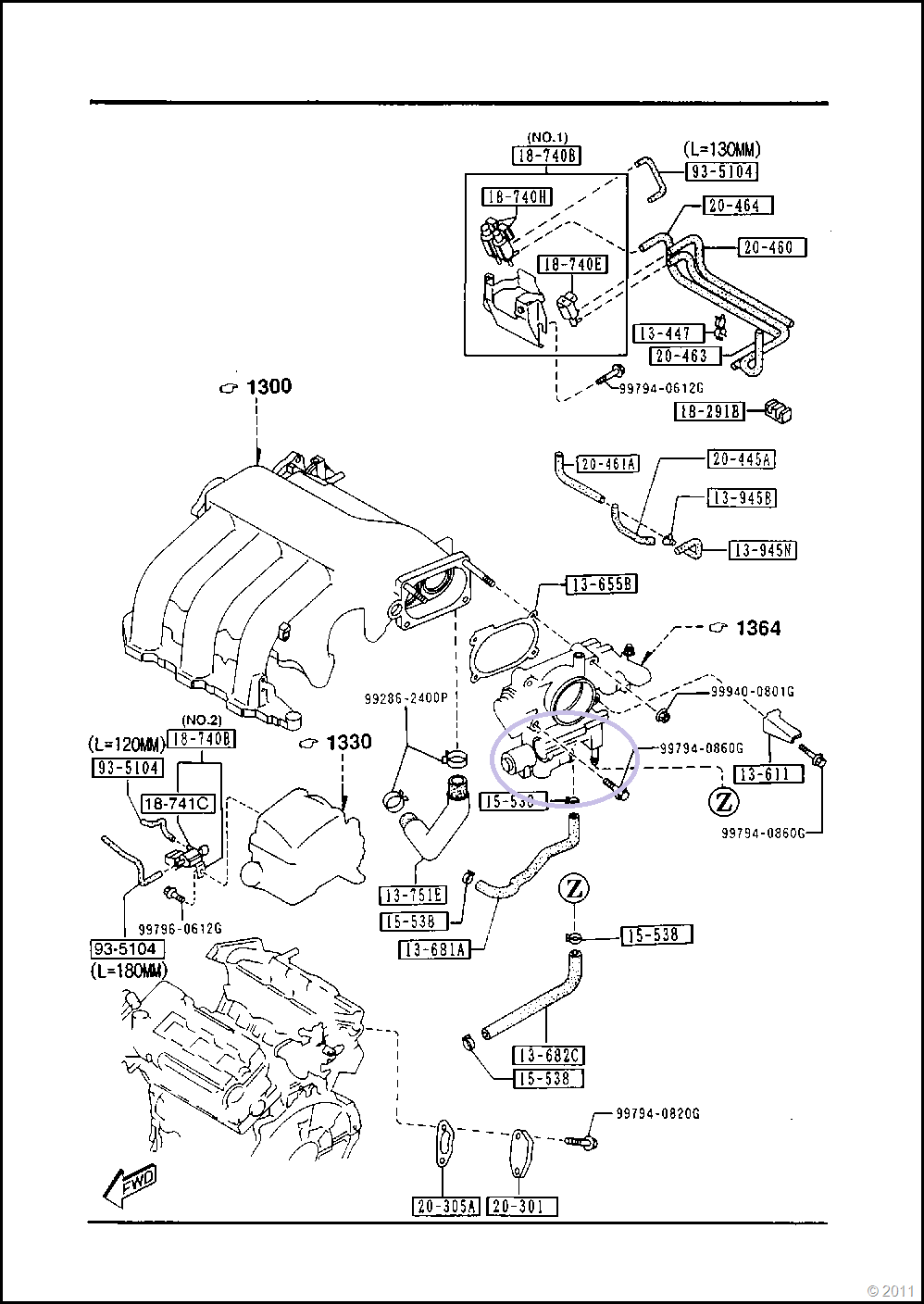

To jest uszczelka od 2.0
Re: Czy to jest silniczek krokowy ?
infernoblade pisze:Uszczelka przepustnicy 2.0
MAZDA FS01-13-655
Niestety duracell ma rację porównaj sobie numer.

Hejka:)
Dzięki za info, ale po burzy w Mazdzie doszliśmy, że jak piszecie uszczelka faktycznie jest od 2,0. Chociaż taki numer dostałem od Mazparts, pomimo tego, ze pisałem im, że mam motor 2,5V6. Następnie w ASO koleś wchodząc w zdjęcie 13-655B , nie wybrał dalej zakładki 2,5 i odczytał numer dla 2,0-zamówił to co mu pokazało pierwsze foto. Temat na szczęście załatwiony, jutro mam niby odebrać właściwe uszczelki tą pod przepustnicę i elektrozawór:P
Nie Sprzedam ;)

Kup sobie arkusz prasowanej tektury preszpan czy jakoś tak się zwie i sam docinaj takie uszczelki :P
Posty: 1244
Ja przepustnice zawsze na sylikon Dirco skręcam. Wszystko elegancko doszczelnione i jak potrzebujesz ja zdjąć to ściągasz bez obaw. Uszczelka czasem niestety pęknie.
