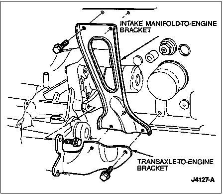

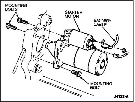

hm... popatrzmy co na to serwisówka:
może obrazki lepiej przemówią.. :wink:
i kolejny:
nie zapominamy o odłączeniu akumulatora !!!!
reszta na rysunku. wyciągać w dół...
wredna robota kiedy tłumik ciepły/gorący. :twisted:
