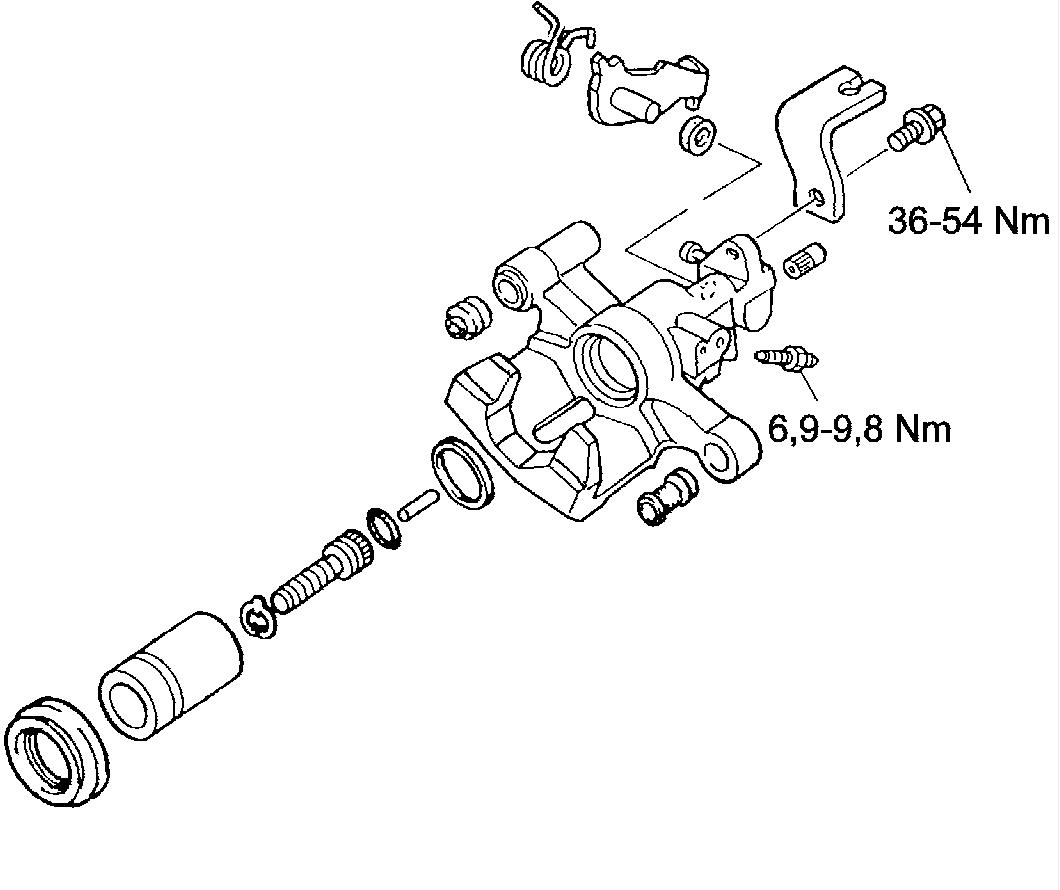

Witam :) po dłuższej nieobecności :D macie może gdzieś schemat zacisku hamulcowego, coś mi tam ...... :) a mianowicie w miejscu gdzie trzpień od ręcznego z taką sprężyną wchodzi do zacisku, tam kapie mi płyn i to tak ostro... jest tam jakaś uszczelka czy coś w tym stylu ? a schemat potrzebny mi ponieważ nie wiem, jak to rozkręcić, a nie chcę nic urwać, kiedyś mieli takie fajne schematy na ford-probe.net ale już nie ma tej stronki jest same forum:/

ponieważ cieknie mi tam płyn hamulcowy... czy ktoś wie jak to wykręcić ?

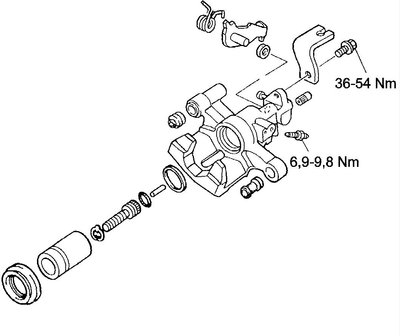

może to ci pomoże..
Kamil_01
Posty: 493
Rejestracja: 2005-12-30 00:34
Galeria: viewtopic.php?t=9319
Lokalizacja: Górzyca Lubuskie
Re: Układ hamulcowy w probe 2,5 v6 93
Post autor: Kamil_01 »
właśnie chodzi mi o tę część którą zaznaczyłem na czerwono... nie wiem jak to wykręcić :/
..::Ford Probe 2,5 V6 GT USA; rok 1993::..
....:::::::::::PROBE RULEZ:::::::::::....
Człowiek, który się nie myli, drzewo, które się nie pali - nie istnieją.
Chyba da się ściągnąć bez problemu po odhaczeniu sprężyny.
