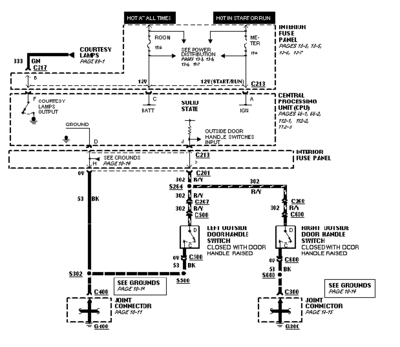

ciagle mi swieca lampki po odlaczeniu akumulatora
Witam jestem tu nowy bardzo nowy bo przed chwila zalozylem tu konto. kiedys podgladalem wasze porady i sprawy zwiazene z technika tego samochodu 2gen.
mam taki problem wyladowal mi sie akumulator noi po naladowaniu jak go wsadzilem zaczely mi sie nonstop swiecic zarowki te od oswietlenia ta na podsufitce i te w nogach sprzodu wczesniej przed tym kataklizmem wczystko bylo cacy ladnie sie swiecily i jak zamknolem drzwi to swiecily i coraz slabiej i slabiej i gasly teraz swieca nonstop jak sie zamknie i opusci pojazd tez i jak chodzi silnik... pogmatwana sprawa. wydaje mi sie ze to moze przez alarm bo chyba jest oryginalny w samochodzie ale niestety niemam zadnego pilota i mam tylko jeden kluczyk z takim osprzetem kupilem auto ( auto bylo sprowadzone) noi teraz co mi pozostalo to powyjmowalem te zarowki i smigam bez nich ale chcial bym to poprawic bo mnie drazni to ze nie jest tak jak powinno byc. co o tym sadzicie wiecie moze o co w tym moze chodzi ? czytalem tez ze nowym i swierzym uzytkownikom co sie nie udzielaja to nie chcecie pomagac hehe ale to bylo w przypadku schematow (jestem za szczerze mowiac) pomozcie jak wiecie co i jak dopiero poznaje ten samochod
a i tak wogole to mam silnik 2.0 16V z 95r.

- avel
- Posty: 466
- Samochód: Probe II 2.0 1994
Re: Problem z elektryką, nic nie działa.
Na początek zobacz czy nie masz zwarcia na włącznikach drzwiowych, bo to może być ultra błacha usterka.
Jak będą ok., to je odłącz i sprawdź czy dalej świeci.

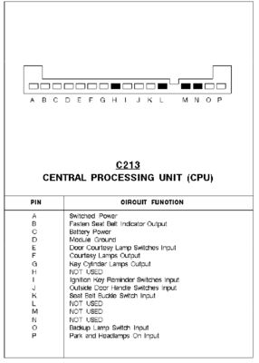

Jak świeci dalej to zobacz czy jest masa na wejściu „J” CPU (schemat poniżej) - nie powinno jej tam być
Jeżeli nie ma to:
A) jest zwarcie do masy na linii powrotnej z lampek (one jednym biegunem na stałe są na 12V a masa jest sterowana przez CPU), żeby to sprawdzić odepnij wtyczkę C213 ok CPU, lampki powinny zgasnąć.
B) Jeżeli gasną po odpięciu to wina leży w CPU, może być uwalony tranzystor sterujący tym oświetleniem.
Działaj
Jeżeli nie ma to:
Działaj

ojej az takim elektronikiem nie jestem hehe niewiem czy sobie poradze a mam pytanie jeszcze gdzie to wszystko znalezc
- avel
- Posty: 466
TU
Przy lewej nodze, tam gdzie bezpieczniki.
- slowikostr
- Posty: 70
- Rejestracja: 2011-07-25 17:06
- Samochód: PROBE 2.0 93r.
- Galeria: viewtopic.php?t=19955
kurcze no chopaki to niestety to niejest to albo cos spapralem przy badaniu eh chyba bede musial poczekac do wyplaty i odwiedzic znajomego elektryka chyba ze mi cos wpadnie do glowy albo wyczytam gdzies
