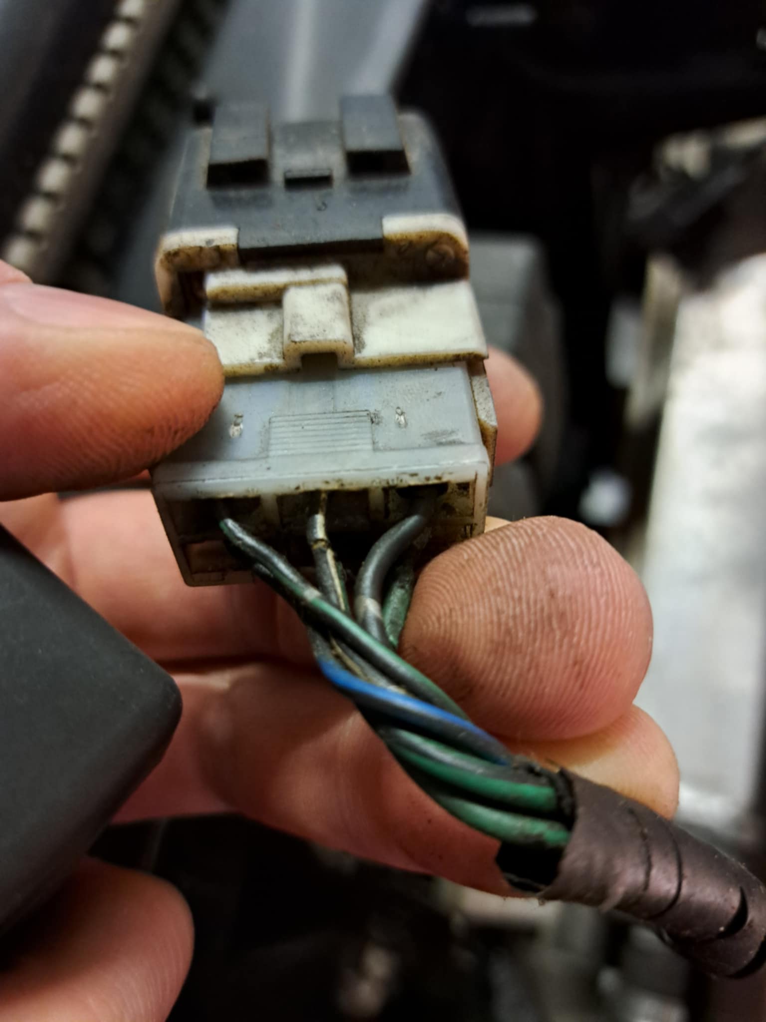

Hej Wam.
Mam mały (czyt.: duży) problem ze światłami.Otwierają się ,postojowe się świecą, również długie ale nie mam drogowych. Doczytałem się że może to być przyczyna przekaźnika. Przekaźnik w końcu znalazłem, tylko mam dwa problemy. Czy jest jakiś zamiennik, czy może dostanę oryginalny i czy ktoś ma pomysł jak odkręcić ten cholerny przekaźnik ,który jest schowany za chłodnicą.
Z góry dziękuję

Widzę tutaj małą niejasność. Z tego co ja wiem to długie i drogowe to to samoArnie (caruso) pisze:Hej Wam.
...Otwierają się ,postojowe się świecą, również długie ale nie mam drogowych. ...
Koledze chodziło o to, że nie świecą mu światła mijania.
Mam nadzieję, że nie obrazisz się na mnie za tą małą uwagę.
Pozdrawiam i życzę szybkiego uzdrowienia Probka.

Schemat układu z kontrolką przepalenia żarówek i bez:
http://robert.w.interia.pl/schem_bk.gif
http://robert.w.interia.pl/schem_zk.gif
oraz same przekaźniki na skraju chłodnicy:
(kontur widoczny na obu obrazkach to prawe "oczko").
![Obrazek](http://robert.w.interia.pl/head_rel.gif)
![Obrazek](http://robert.w.interia.pl/dimm_rel.gif)

Ściągnij gumkę z przekaźnika, rozłącz kable, przeczyść styki, posłuchaj czy załącza...

Patrz załączone schematy...

Przełącznik do świateł
Siemka mam problem ze jak wymienilem przekaznik(byl sparcialy i nie swiecily swiatla) to mi spalil sie wlacznik do swiatel O_o co to moze byc ?? zle podlaczony przekaznik ?? ale chyba wowczas przekaznik by sie spalil a nie wlacznik do swiatel.
prosze o pomoc
probek to 2.2 turbo GT z 91r
ps jezeli w zlym miejscu pisze posta to dajcie znac ;]
