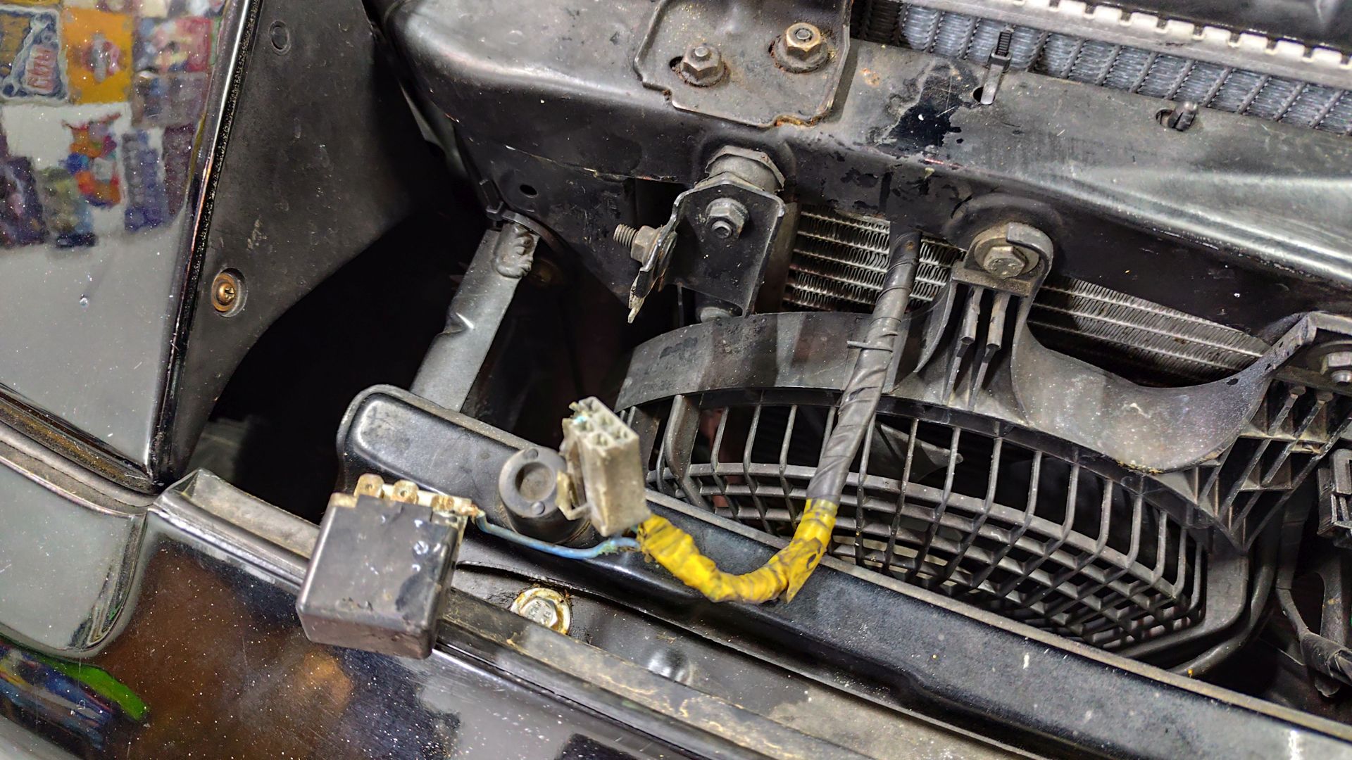

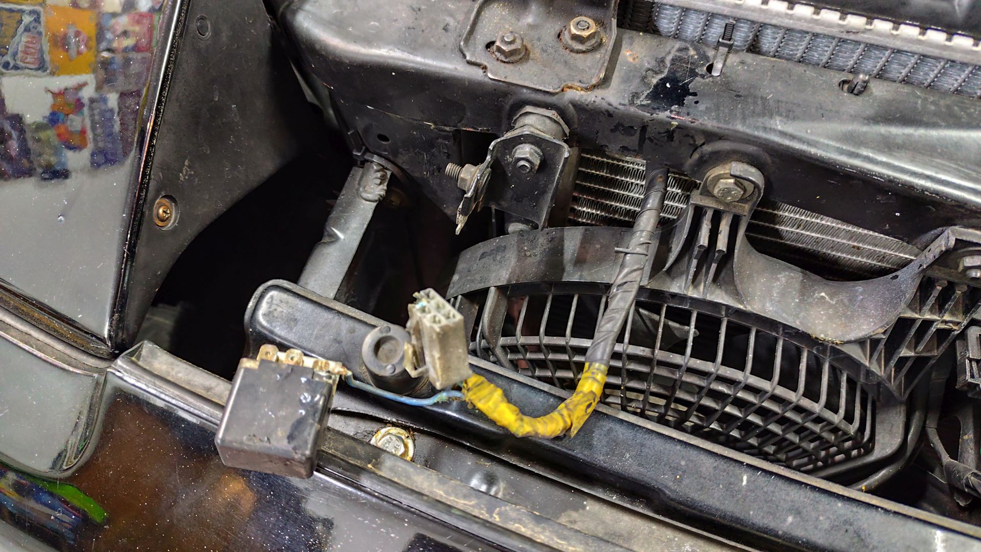

Czy któryś z szanownych forumowiczów mogłby poratować fotką przekaźników do świateł. Interesuje mnie lokalizacja w aucie (model GT) i kody na przekaźnikach oraz liczba pinów. Mam dokładnie taki sam przypadek jak opisany na początku wątku: postojówki swiecą, światła się otwierają, a mijania i drogowe nie działają. Na 100% nie jest to przełącznik bo sprawdzałem przynajmniej 3 różne.
U siebie w okolicach chłodnicy znalazłem tylko jeden przekaźnik 6-cio pinowy -> patrzac od przodu auta, po lewej stronie przed chłodnica.

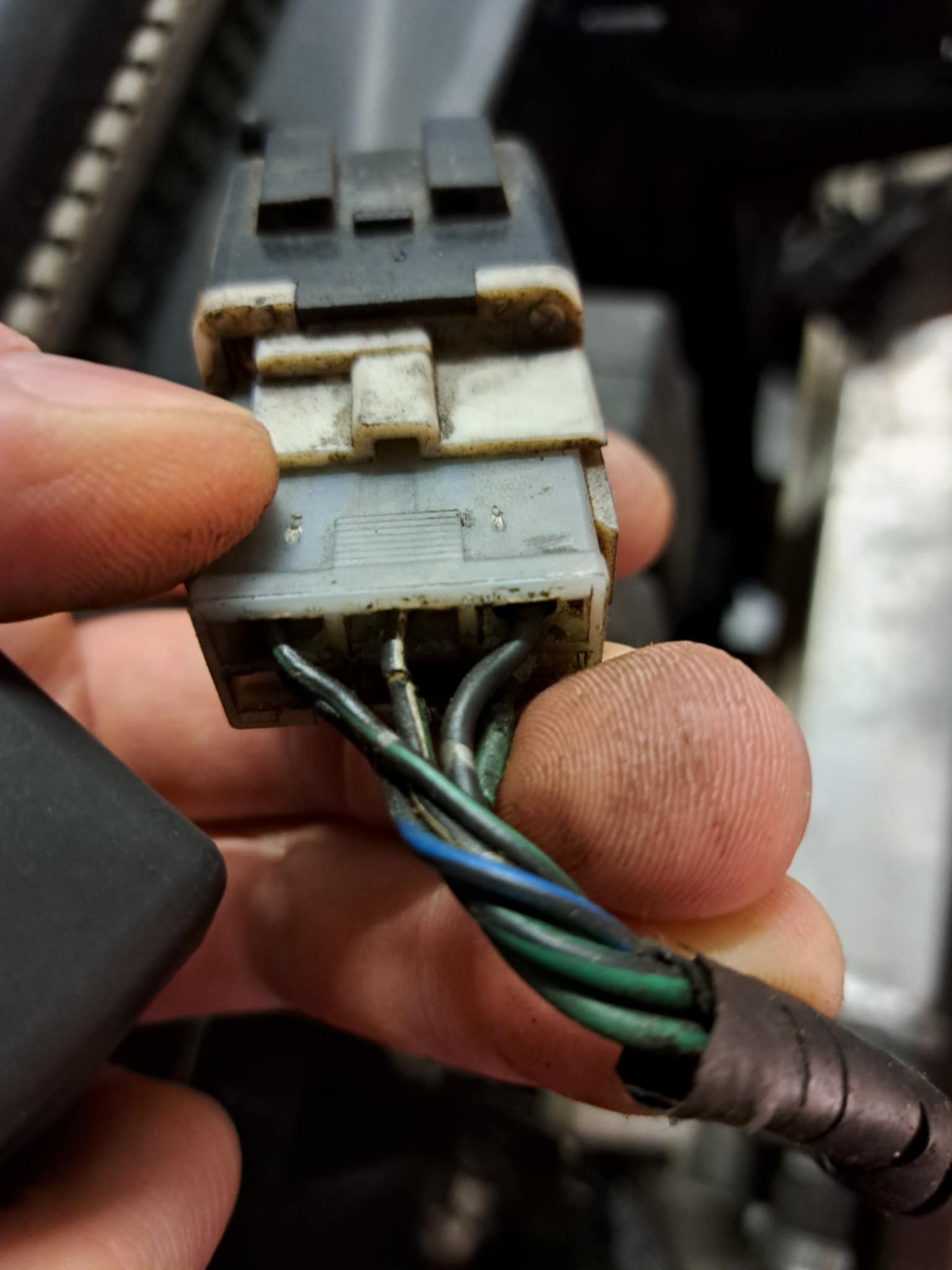

OK, przekaźniki od świateł ogarnięte. Faktycznie są to H270 (światłą mijania) i H272 (drogowe)... przekaźnik H270 nie działał, bo ugnił beżowy kabelek parę cm od kostki do której wpina się przekaźnik.
ps .Dostępu do przekaźników (zwłaszcza H272) praktycznie nie ma bo wsadzenie reki za chłodnicę nie wchodzi w grę. Pozostaje demontaż chłodnicy, ale to jest mega proste -> 4 śrubki na wierzchu, 2 grube węże i wtyczka od wentylatora (oczywiście trzeba pamiętać o spuszczeniu płynu, ale większość chłodnic ma korki spustowe)
ps2. Bardzo proszę o info co to za przekaźnik (model, oznaczenie, do czego służy) jest na zdjęciach w poprzednm wpisie. Mój jest w tragicznym stanie, bez żadnych oznaczeń, jedna nózka urwana (zlutowane na stałe) i najwyższy czas go wymienić ! Dzięki z góry !

- Posty: 4273
Re: Przekaźniki od świateł
Cześć jak dobrze pamiętam on jest od klimatyzacji ale na 100% nie jestem pewien.
Bogdan9999 - od innego kolegi dostałem info, że ten przekaźnik to: Imasen B458, DC12V20A => u Ciebie tak samo czy coś innego ?
Cześć dopiero dziś udało mi sie cyknąć fotki.
