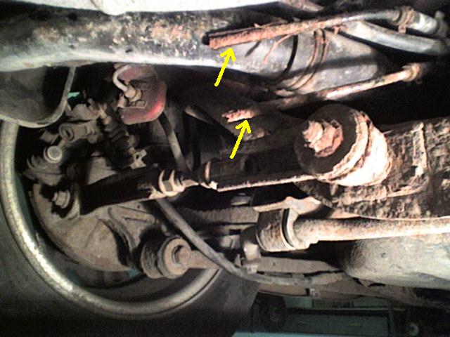

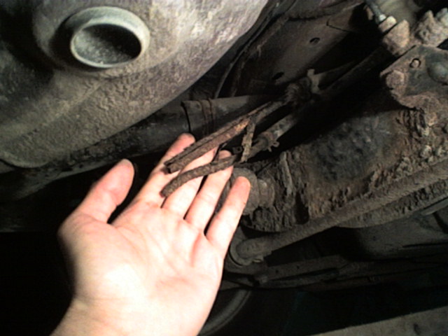

Witam wszystkich bardzo serdecznie!
Mam problem, z którym zwracam się do Was o pomoc.
Otóż gdy przeglądałem brzuszek mojej Probisi (podwozie) natknąłem się na dwie przerwane, sparczałe rurki biegnące razem z jeszcze jedną, wzdłuż rury pomiędzy bakiem i wlewem paliwa.
I jeszcze z bliska:
Czy wie ktoś może co to za rurki, do czego służą, i jakie są konsekwencje tego stanu rzeczy?
Z góry bardzo dziękuję i pozdrawiam!

Wygląda na odpowietrzenie zbiornika paliwa
:arrow: http://www.fordprobe.pl/forum/viewtopic.php?t=9287

tak właśnie to jest to. U mnie też jest podobnie jedna jeszcze była w stanie całkiem dobrym to ją zostawiłem a tą drugą zaślepiłem
