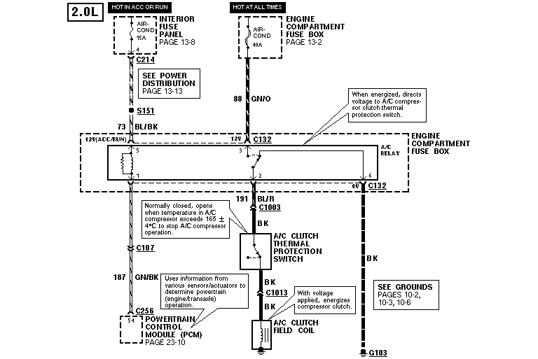

dokładnie momentalnie go przepala to ten pod maską 40a i tam podejrzewam zwarcie chciał bym prześledzić całą instalacje od klimy ale bez schematu instalacji nie wiem gdzie mam szukać.

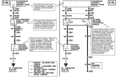

Układ ogólnie jest zabezpieczany przez dwa presostaty. Jeden po niskiej stronie ciśnienia, drugi po wysokiej. Dodatkowo sterowanie odbywa się przez przekaźnik. Uszkodzenie któregoś z wymienionych elementów spowoduje, że klimatyzacja nie ma prawa się załączyć.

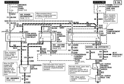

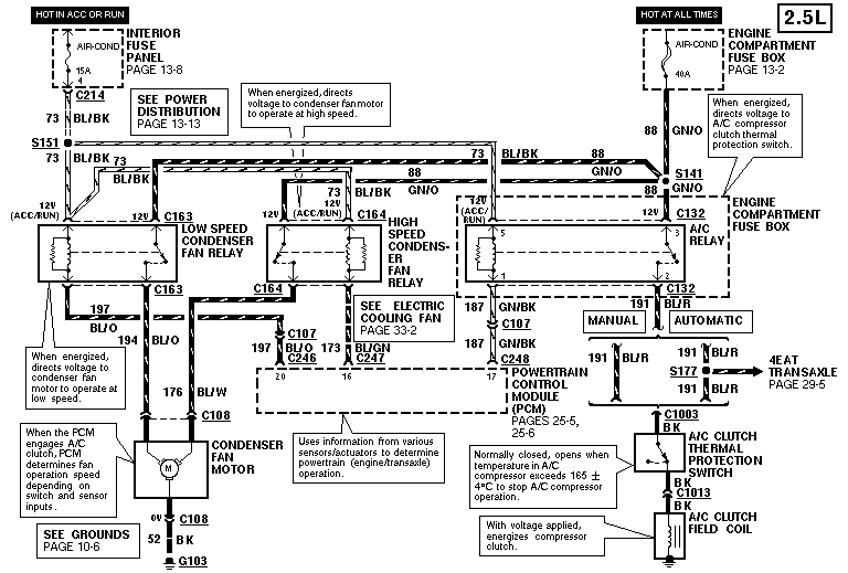

Robert, a masz może schemat do 2,5 V6?

Potrzebuję schematu instalacji elektrycznej klimatyzacji w Probe 2,5 V6...
