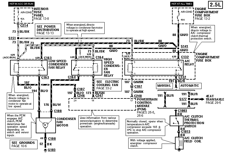

Mam prośbę, gdzie moge znależdz schemat od instalacji elektrycznej do klimy. Mam tam zwrcie w instalacji elektrycznej ale nie wiem gdzie mam tego szukać?

Robert, a masz może schemat do 2,5 V6?

Zamiast pytać, czy mam, napisz, czego konkretnie potrzebujesz. :idea:
Kto ma, ten na pewno wrzuci, jak przeczyta.

Potrzebuję schematu instalacji elektrycznej klimatyzacji w Probe 2,5 V6...
