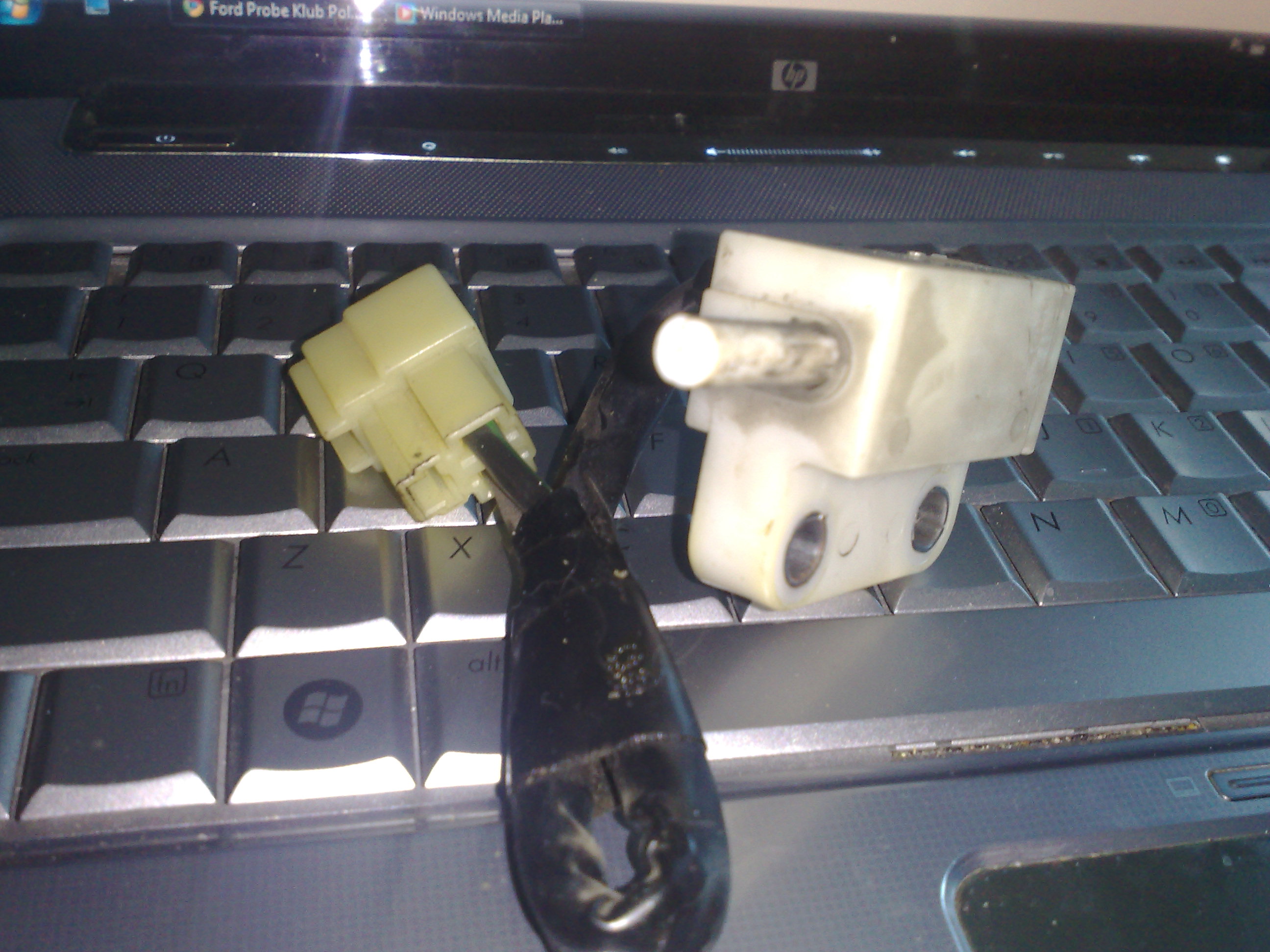

W zeszłym tygodniu odpadł mi pedał sprzęgła.Tak po prostu :mrgreen:
Po poszukiwaniach nerwowych (nie jest łatwo to dostać,bo jeżeli nie jest samochód rozebrany,to szansa jest.Inaczej wyrzucają wszyscy ten element)
Odnalazłem w końcu pedał sprzęgła od angola.Było trzeba dogiąć go,ale trudno.Ma przejechać jeszcze trochę,potem złom.Ale o tym za tydzień w giełdzie.
Do sedna:
Przy starym pedale sprzęgła,był coś a'la czujnik (zdjęcie poniżej).Nie był podłączony,i przy zakładaniu nowego,nie został założony już.
Co to jest,i do czego służy?
Dodam,że sprzęgło chodzi strasznie leciutko,i bierze od góry (prawdopodobnie się kończy)
Czekam na odpowiedź,bo nie wiem czy go wywalić mam,czy nie :wink:
wujeksex
Posty: 1394
Rejestracja: 2008-09-08 21:09
Re: Problem ze sprzeglem
Post autor: wujeksex »
Nie wiem jak w wersji Euro, ale w USA czujnik ten jest konieczny do odpalenia auta (nie wciśniesz pedału sprzęgła, to nie odpalisz).
Podczas jazdy jest wykorzystywany do tego, aby PCM "wiedział" kiedy masz wciśnięte sprzęgło i w tym czasie reguluje pracę silnika.
Nie zauważyłeś nigdy takich objawów podczas zmiany biegu przy wyższych obrotach jak "zawieszenie się" obrotów (po wciśnięciu sprzęgła obroty na 1-2 sekundy są takie same, a dopiero później spadają).
Jak nie miałeś tego czujnika podłączonego, to nie musisz go montować, ale nie wyrzucaj może się kiedyś przydać.
Probe II 93 2.0 BASE MTX USA
Chizar
Posty: 1391
Rejestracja: 2009-02-07 14:17
Post autor: Chizar »
Aha,dzięki wielkie. ;)
To w drugim samochodzie zastosuję go jako dodatkowe zabezpieczenie;)
:arrow: http://fordprobe.pl/forum/viewtopic.php ... 87#p265787
2Ya pisze:Ten czujnik przy pedale sprzęgła działa w kwestii odpalania silnika/umożliwiania jego rozruchu w rocznikach 93 euro oraz 94 (tylko z początku rocznika) oraz we wszystkich rocznikach usa.
Rocznik 93 i 94 był najbardziej zbliżony pod względem rozwiązań do modeli usa,potem już bywało co chwile różnie w modelach euro.
Ten czujnik zapobiega np. w przypadku pozostawienia kluczyka w stacyjce uruchomieniu auta dziecku i jest to stosowane/standard w autach za oceanem,a w europie nie.
Były 2 typy tych czujników - do modeli z tempomatem i bez.
Pzdr. & c ya..
OLEY pisze:Witaj Tuja. :D
Moja dwójka jest '94, a właściwie model z końca roku '93 i niestety odpala bez sprzęgła.
Myślałem, że czujnik jest zepsuty...
Chizar
Posty: 1391
Dzięki.
Ale jest to jeszcze bardziej dla mnie bez sensu.
OLEY pisze: Po wymontowaniu tego czujnika pojeździłem trochę bez niego i podczas zmiany biegów
(zwłaszcza z jedynki na dwójkę i z dwójki na trójkę) auto gasło prawie za każdym razem...
Wczoraj założyłem czujnik i jak ręką odjął. :D
Mój jeździł zawsze normalnie,nigdy nie gasł podczas redukcji itp.,jak w poście napisał tam Oley.
Ten samochód to jedna wielka tajemnica :D
