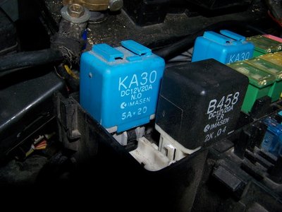

ja dziś doswiadczyłem problemu ze światłami mijania były i już nie ma ?!
sprawdziłem wszystkie bezpieczniki niby wszystko gra a swiatel brak
sa pozycyjne i długie ale nie ma mijania
zrobiło sie juz ciemno jak zaczełem grzebac wiec zrobiłem prowizore na dzis tak ze przełozyłem kabel z długich na mijania wiec moge jechac normalnie ale musze miec niby długie
teraz pytanie o co biega czy czepic sie tego przekaznika niebieskiego ? -- dodano 2009-12-30 21:03 --
dzis po 3 godzinnej walce pod maska z miernikiem i cała reszta pazdziochuwy swierdziłem ze wszystko pod maska jest ok wiec problem przeniesie pewnie w okolice manetek

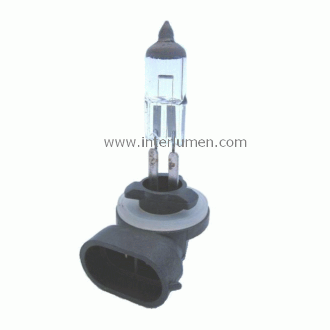

A nie chcesz odsprzedać tych halogenów
W wersji usa w tych halogenach jak pamiętam oryginalnie były żarówki GE 881 (H27w/2)
Kupić możesz np. tutaj:
http://www.interlumen.com/pgj13-128v-27 ... -3725.html
Jako ciekawostkę dodam,że w wersji kanadyjskiej tego samego typu ,stosowano światła dzienne ale miały plastikowe klosze ,zamiast szklanych.
Na upartego,możesz ich używać jako dziennych - sam halogen wielkiej mocy nie ma,bo tylko skromne 27w.
Takie jak na foto:
-- dodano 2010-09-16 11:35 --
Do dziś jakoś nie kumam dlaczego w us dawano halogeny,a w europie dalekosiężne,no ale to Probe w końcu
