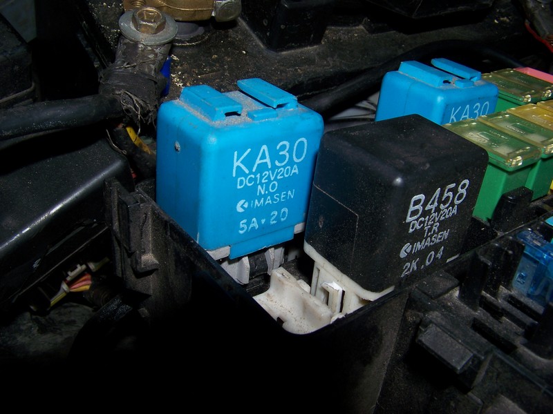

ja dziś doswiadczyłem problemu ze światłami mijania były i już nie ma ?!
sprawdziłem wszystkie bezpieczniki niby wszystko gra a swiatel brak
sa pozycyjne i długie ale nie ma mijania
zrobiło sie juz ciemno jak zaczełem grzebac wiec zrobiłem prowizore na dzis tak ze przełozyłem kabel z długich na mijania wiec moge jechac normalnie ale musze miec niby długie
teraz pytanie o co biega czy czepic sie tego przekaznika niebieskiego ?

dzis po 3 godzinnej walce pod maska z miernikiem i cała reszta pazdziochuwy swierdziłem ze wszystko pod maska jest ok wiec problem przeniesie pewnie w okolice manetek
