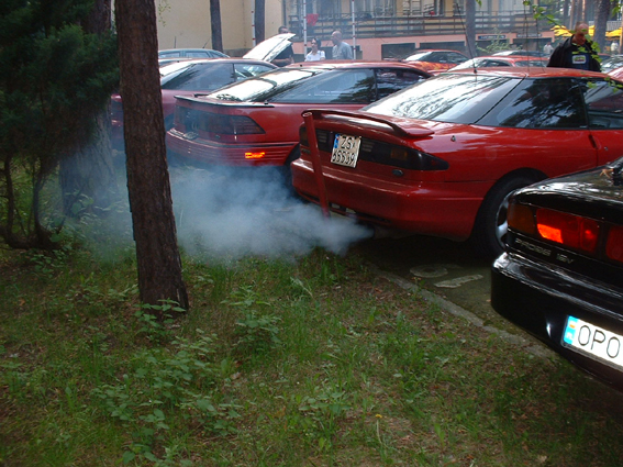

A jak jedziesz to nie zostawiasz maskownicy za sobą??
Gość
Post autor: Gość »
A nie robi Ci sie coś takiego z tyłu?

Konrad pisze:A nie robi Ci sie coś takiego z tyłu?
MiH'u czy to Twój tak ładnie oddycha?? :wink:

Post autor: MiH »
Już nie. Teraz jestem zupełnie eko.... choć żeby domyć mój okopcony tyłeczek to jeszczedługo.....
A co do tego oleju: Pytanie podstawowe - czy kopci. Jedź na spaliny. Jeśli CO> 500 niedobrze jeśli CO>1000 bardzo niedobrze (na zdjęciu jst już tragedia - miałem wtedy ze 5000)
