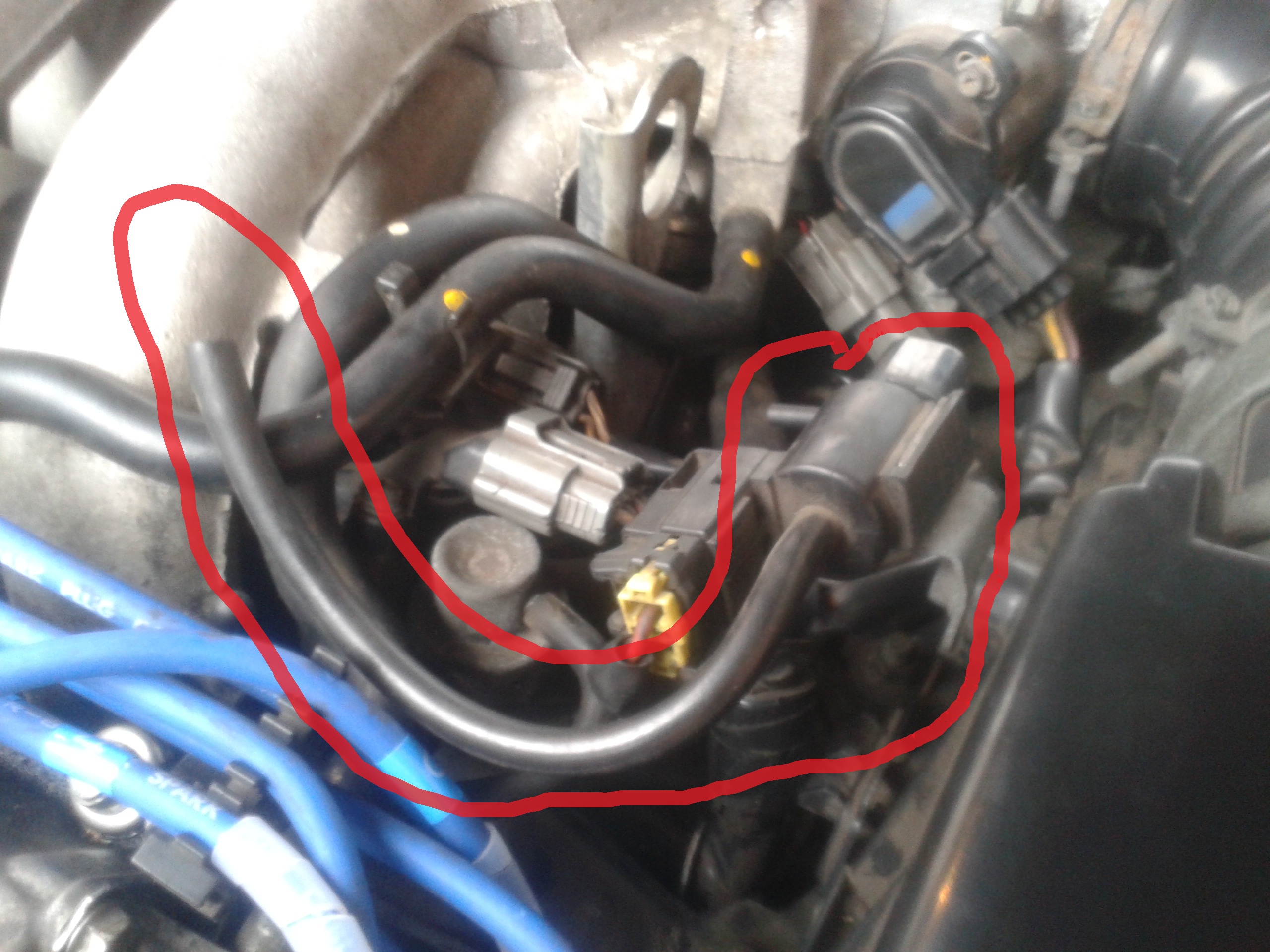

Witam proszę o pomoc w zlokalizowaniu gdzie mam podłączyć przewód widoczny na fotkach. Jako że nie wiem co to jest, a stawiam że było podłączone bo jest wpięte w kostkę. Nie mogę wymacać gdzie w zasięgu tego przewodu to mogło być i co to jest więc nawet nie wiem jak o to poprawnie zapytać. Ktoś mi przybliży temat ?lub wie gdzie to powinno być podłączone
podłączone do kostki z tyłu silnika

Pod kolektorem ssacym jest czujnik spalania stukowego. To chyba od niego wtyk.
Posty: 1247
Re: Przewód który nie wiadomo gdzie był
W 2.0 jest bardzo podobny podłączony do pompy wspomagania. Ale to pewnie będzie co innego ;)
jak byś zrobił troszkę więcej zdjęć z większej odległości i zaznaczył pod maską miejsce gdzie to wisi, to byśmy popatrzyli u siebie.

Witam, też mam problem z przewodem/wężykiem który jest odpięty od czegoś, i wychodzi on z takiej kostki która jest przymocowana do obudowy filtra powietrza, zaznaczyłem wszystko na zdjęciu, silnik 2.5 V6 . Może ktoś wie do czego to służy?
Posty: 5270
Do kolektora ssacego, a regulator ciśnienia paliwa do jego drugiego krucca a nie di kolektora jak masz w tej chwili

Czyli ktoś nie poprawnie po podłączał, lub specjalnie tak jest odpięty, z jakiejś przyczyny ? i czy ma to wpływ na coś, bo samochód normalnie chodzi
Posty: 5270
ma to wpływ na ciśnienie paliwa na listwie wtryskowej, podłącz tak jak powinno być
