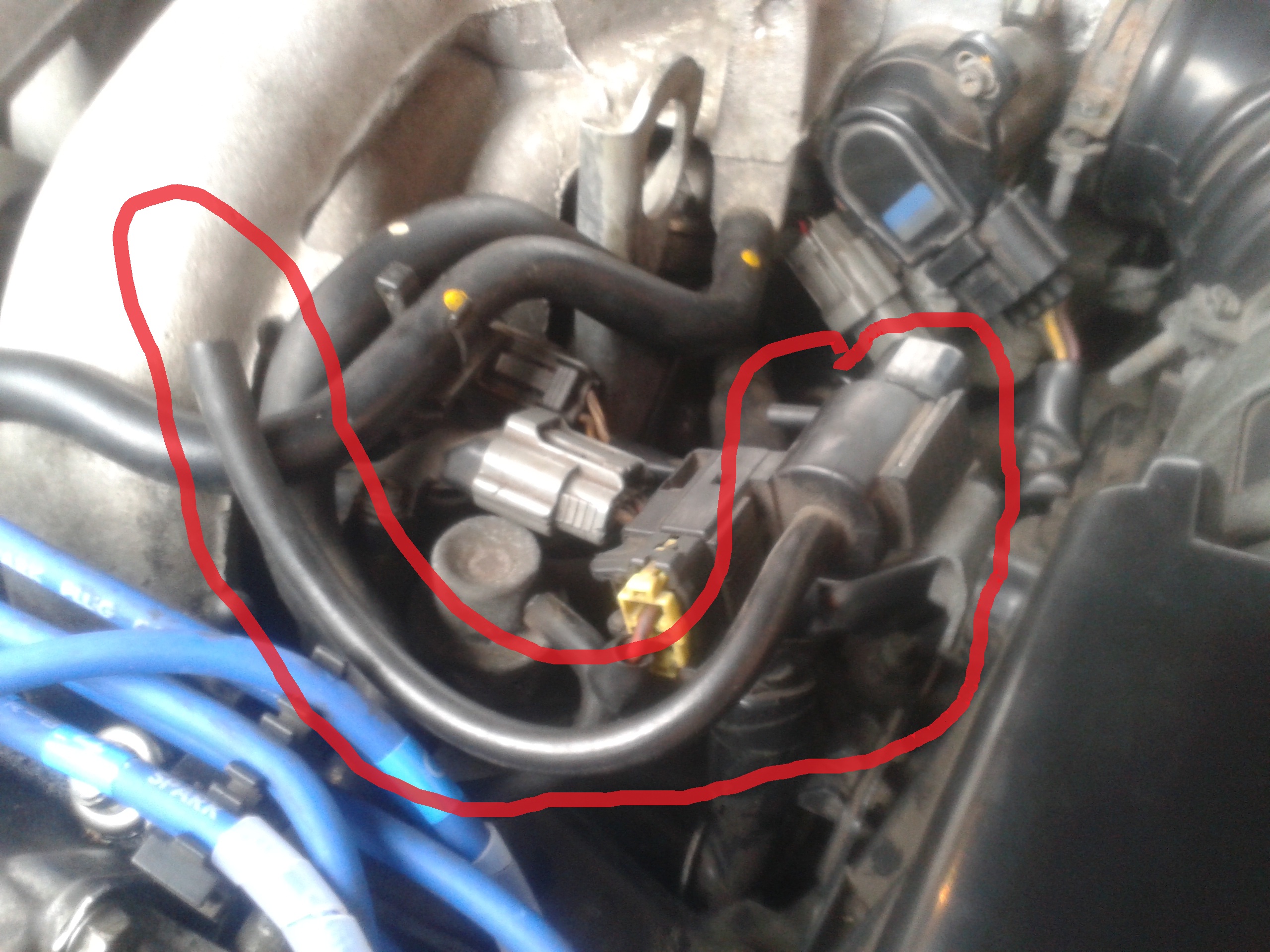

Witam, też mam problem z przewodem/wężykiem który jest odpięty od czegoś, i wychodzi on z takiej kostki która jest przymocowana do obudowy filtra powietrza, zaznaczyłem wszystko na zdjęciu, silnik 2.5 V6 . Może ktoś wie do czego to służy?

Re: Przewód który nie wiadomo gdzie był
Do kolektora ssacego, a regulator ciśnienia paliwa do jego drugiego krucca a nie di kolektora jak masz w tej chwili

Czyli ktoś nie poprawnie po podłączał, lub specjalnie tak jest odpięty, z jakiejś przyczyny ? i czy ma to wpływ na coś, bo samochód normalnie chodzi
Posty: 5258
ma to wpływ na ciśnienie paliwa na listwie wtryskowej, podłącz tak jak powinno być
Post autor: Kamil234 »
Ok dzięki za konkretną odpowiedź :)
