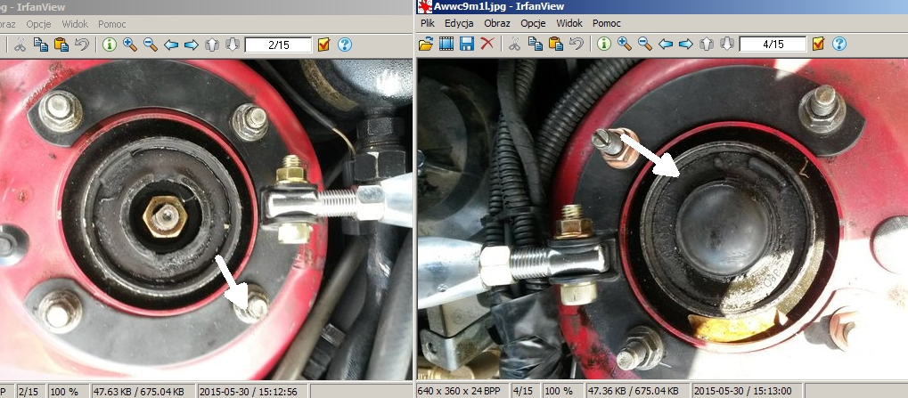

Z tyłu wymienione 2 tuleje wraz z śrubami odpowiadającymi za zbieżność, stare były zapieczone. Chciałem wymienić też 2 tuleje obok nich, ale śruby okazały się również zapieczone. Geometria wyszła dobrze, tył został unormowany. Oczywiście nadal ściąga. Już jestem pewien że to będzie źle wyzerowana maglownica, chyba tylko to zostaje. W mcpersony wątpię, bo znalazłem zdięcie i przed wymianą były tak samo ustawione. Oprócz tego kierownica ma większy obrót przy skręcaniu w lewo, niż przy skręcaniu w prawo, a chcąc jechać prosto muszę trzymać kierownicę nie idealnie równo, a trochę przechyloną w lewo.
