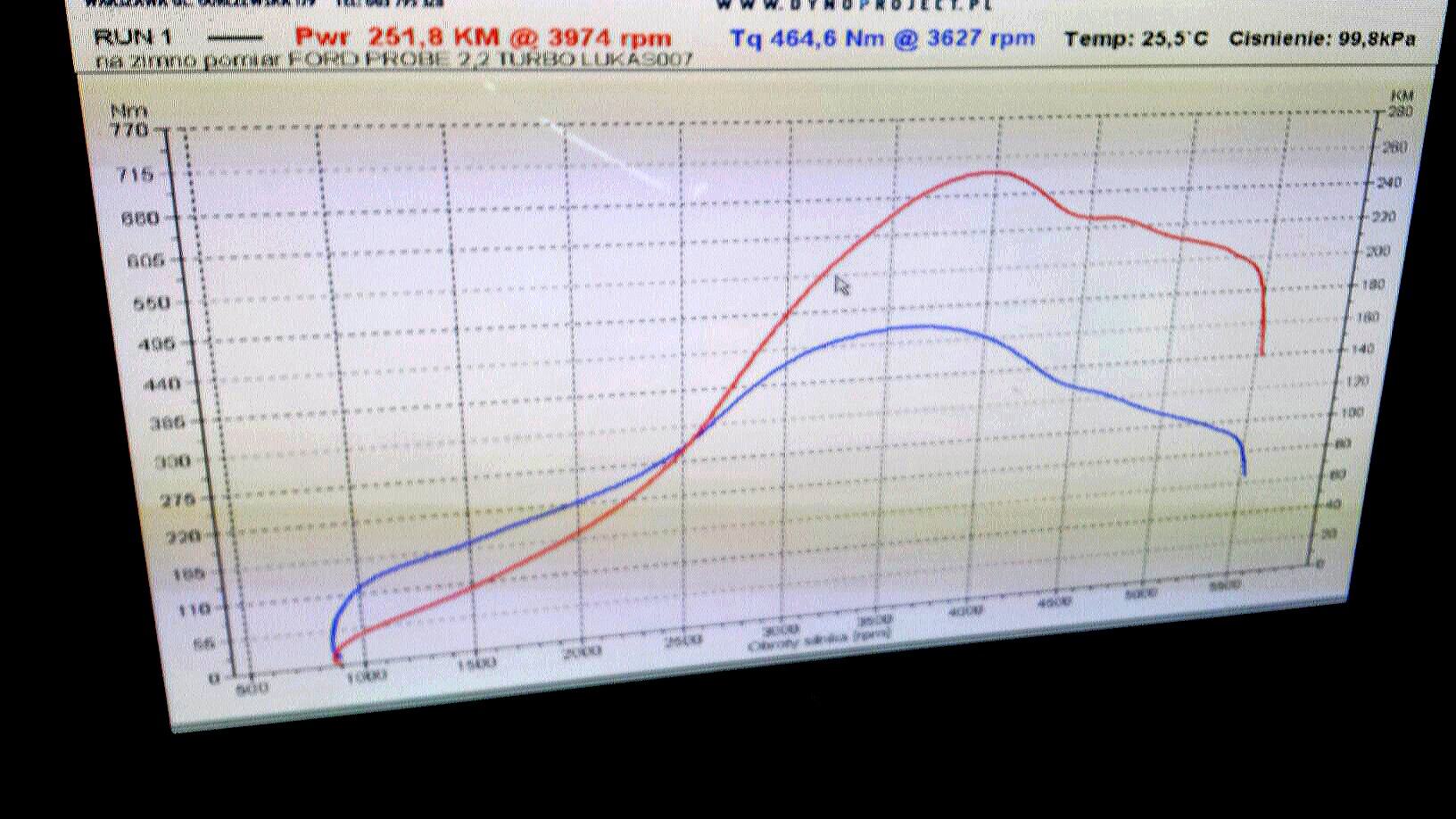

Mozemy, ale sporo mam jeszcze do dopracowania samemu ;) Glownie to, ze auto rzucilo palenie po stacyjce i pali tylko na krotko (zapewne koska padla). Do tego ogarniece wizualne silnika bo dopiero teraz zalozony jest oryginalny oring pod aparat. Bez odmy w dolot (trzeba dospawac krociec), tez szalu nie ma.
Wiadomo juz cos co do mocy. Da sie na seryjnej turbinie zrobic 241km i prawie 450Nm ale to zabojstwo dla niej z racji doladowania - 1.35 bara spadajace na 0.8b. Ustawiony jest i bedzie na 1.1bara schodzace do 0.8b. Moc 228km i 417nm przy temperaturze na hamownii 39*C (poprzedni pomiar rok temu byl przy 13*C).

Jutro odbior, ale wynikiem przy w miare normalnej temperaturze i po finalnym wystrojeniu mozna sie juz podzielic ;) Nie jest zle jak na seryjna turbine i doladowanie 1.06 bara ;) Wiadomo, że zdycha górą, ale już więcej się na tej turbinie nie wyciągnie. Za rok będzie już męska moc ;)

Moment zawyżony z racji złej kalibracji hamownii. Jest trochę mniej, ale dokładnie napiszę, jak mi Kuba prześle wykresy. Jedzie lepiej, ale różnica poważna będzie dopiero jak się włoży większe turbo. No i charakterystyka pracy silnika na EMU się poprawiła, jest płynniej nieco i auto mniej pali ;) Co najważniejsze jest wszystko przygotowane pod dalsze mody, więc obecny setup nie bedzie już dopieszczany. Można by jeszcze siedzieć nad mapami pod względem właśnie płynności pracy silnika i wieloma innymi niuansami, można by zrobić dobry DP zamiast tego seryjnego żeliwa itp. Pewnie te 260km jest to ugrania, ale z racji wspomnianego już przez Ciebie "zdychania" na wys. obrotach nie ma sensu w to inwestować.

Jakie turbo planujesz ? Ja obawiam sie że sobie za małe kupiłem.
Posty: 594
Rejestracja: 2009-05-22 20:24
Re: Lukas007
Post autor: Lukas007 »
EVO IX/X - prawdopodobnie
Posty: 4278
Re: Lukas007
Czyli celujesz w granicach 400 km ?
Posty: 594
Re: Lukas007
Raczej 320 - 350km z max plaskim przebiegiem i doladowaniem w rozsadnych granicach ;)
Re: Lukas007
można by zrobić na takiej turbinie 400-450KM i jakies 600Nm ale skrzynia długo by nie pojeździł. Najpierw zamiast tak pomodzić musiał by szukać kilka skrzyń na zapas :mrgreen:
