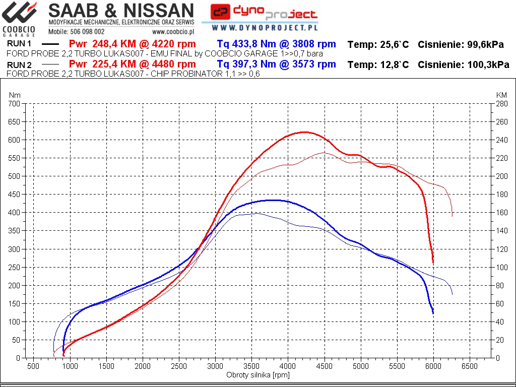

-- oryginalny post 2015-06-23 21:56 --
Porównanie tego co było rok temu z tym co jest teraz na EMU. Nie kręcony wyżej bo turbo na dużym dolocie jeszcze bardziej się zapycha i nie daje rady. Jakiś pogląd jednak jest, różnicę w jeździe czuć i to mocno, głównie z racji na dodatkowe 40-50NM między 3500 a 4500rpm.

Fajnie to wygląda. Widze że umyłeś zbiorniczek wyrównawczy od wewnątrz :lol: Szkoda że kreski tak lecą powyżej 5000 obr, no ale na jednym wałku lepiej nie będzie, ciekawe co inne turbo na to poradzi. A jak z trakcją? Kombinujesz coś z kontrolą startu? Bo zdaje się że emu ma tą opcję.

Tak swiatło padło, ze wyglada na umyty ;) Co do innej turbiny to teoretycznie powinno byc lepiej, bo bedzie przynajmniej trzymac doladowanie do konca, a nie do 4500rpm. Nie widzialem kresek Probe na innej turbinie wiec ciezko cos przewidziec. Co do trakcji to beda inne opony na przodzie i ograniczenie mocy/momentu po biegach. Jak to nie wystarczy to zamowie szpere ...
