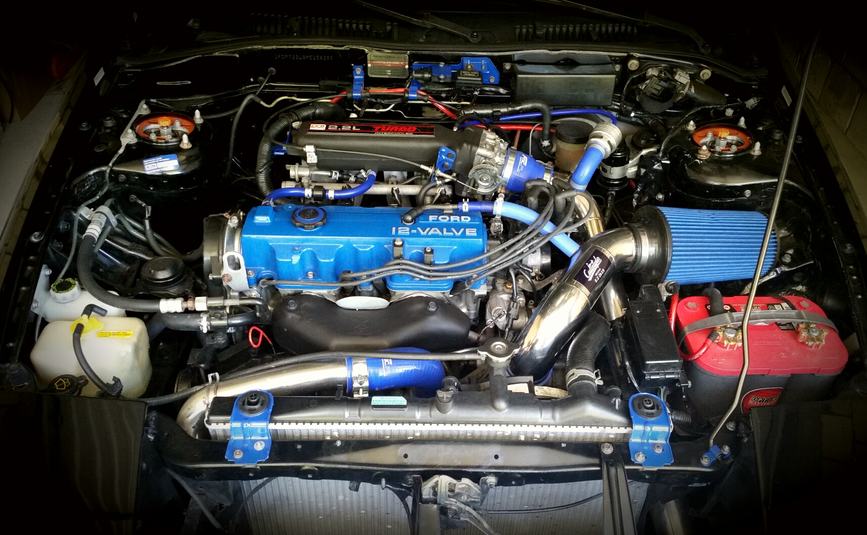

Troche kosmetyki z zewnatrz i pod maska
 Wylecialo jeszcze troche zbednego balastu, jakies mocowania na grodzi, zmeczona juz mata "wygłuszajaca", seryjny boost controller itp. Zostalo zaslepienie calkowite EGR wlacznie z wyrzuceniem calego zaworu no i koncowe mycie silnika z syfu jaki sie nazbieral przed uszczelnieniem pokrywy i wymiana o-ringu aparatu.

Porównanie tego co było rok temu z tym co jest teraz na EMU. Nie kręcony wyżej bo turbo na dużym dolocie jeszcze bardziej się zapycha i nie daje rady. Jakiś pogląd jednak jest, różnicę w jeździe czuć i to mocno, głównie z racji na dodatkowe 40-50NM między 3500 a 4500rpm.

Jeszcze nieco poprawiona komora. Odmalowany kolektor, oslony, pas przedni i kilka innych drobnych elementow.

Fajnie to wygląda. Widze że umyłeś zbiorniczek wyrównawczy od wewnątrz
 Szkoda że kreski tak lecą powyżej 5000 obr, no ale na jednym wałku lepiej nie będzie, ciekawe co inne turbo na to poradzi. A jak z trakcją? Kombinujesz coś z kontrolą startu? Bo zdaje się że emu ma tą opcję.

Tak swiatło padło, ze wyglada na umyty
 Co do innej turbiny to teoretycznie powinno byc lepiej, bo bedzie przynajmniej trzymac doladowanie do konca, a nie do 4500rpm. Nie widzialem kresek Probe na innej turbinie wiec ciezko cos przewidziec. Co do trakcji to beda inne opony na przodzie i ograniczenie mocy/momentu po biegach. Jak to nie wystarczy to zamowie szpere ...
