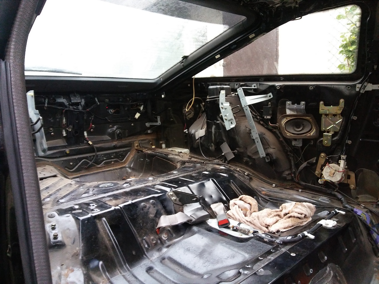

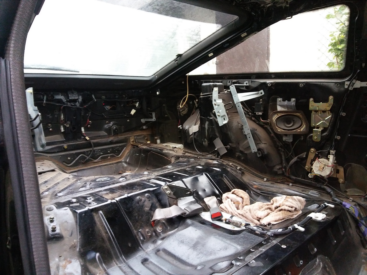

Tak się zastanawiam, w swoim szarym probe mam 3 kompy pod siedzeniami, natomiast w czarnym miałem cztery. Mógłby mi ktoś podpowiedzieć od czego one są?
Tu wiem, że pierwszy jest od ABS-u, natomiast zastanawia mnie ten drugi, którego nie mam u siebie w szarym. Wg. oznaczeń na nim (KA31-67-780) google mówi, że to coś związanego z pasami.
A tu kolejne dwa, z tego co wiem pierwszy to komp od wspomagania, natomiast przeznaczenia drugiego też nie znam.
I teraz nie wiem, czy u mnie czegoś brakuje, czy ktoś coś kombinował w tym czarnym

Re: Bogusieg
Górne zdjęcie
- po lewej komputer od ABS-u
- po prawej - komputer od pasów (ale nie znajduje się pod siedzeniem ) - a z lewej strony za boczkiem między słupkiem kierowcy a tylnym głośnikiem z tego co pamiętam
Dolne zdjęcie
- z lewej - komputer od wspomagania
- z prawej - komputer od sterowania zawieszeniem regulowanym
Z lewej strony pod siedzeniem kierowcy masz komp od ABS-u i komp od wspomagania.
Jeżeli z prawej strony pod siedzeniem miałeś dwa kompy - to zapewne jeden to był komp od sterowania zawieszeniem a drugi to wzmacniacz do radia.
Dolne zdjęcie

Heh, czyli coś mi się ubzdurało że ten od pasów był pod fotelemMaxxum pisze: 2020-03-01 16:32 Górne zdjęcie
Dolne zdjęcie
