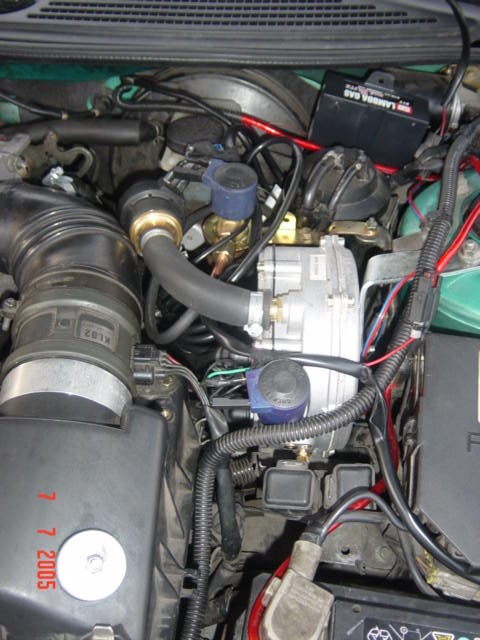

w piątek założyli mi instalację BRC z kompem Blitz i butlą 42L w koło, wlew mam ukryty pod klapką paliwa, mikser dedykowany do tego auta w/g podpowiedzi Piotra Oleksyka z Czakramu i tu należą mu się podziękowania za telefoniczną pomoc w doborze instalacji. póki co wrażenia jak najbardziej pozytywne, za 60 zł zrobiłem 260km co na początek funkcjonowania instalacji jest wynikiem super;). Osiągi są całkiem przyzwoite i nie ma dużej różnicy. Istnieje jeszcze problem z przygasaniem rozpędzonego auta na luzie, ale myślę że rozwiążemy jakoś ten problem- chyba, że ktoś ma jakiś patent na to?

Patenty są, ale chodziło o to aby nie były one potrzebne. Z doświadczenia wiem, że takie przygasanie na luzie i przy przeciążeniach bywa niebezpieczne.romulus pisze:Istnieje jeszcze problem z przygasaniem rozpędzonego auta na luzie, ale myślę że rozwiążemy jakoś ten problem- chyba, że ktoś ma jakiś patent na to?
Patentem jest modyfikacja dolotu powietrza, ale z tego co wiem u MiHa ten problem nie występuje - zapytaj na PW co i jak ma zrobione.

dziś zauważyłem dziwną reakcję kontrolek wskazujących poziom gazu, otóż świecą się jak chcą...trzy dwie jedna potem miga trzecia i takie różne szopki
czy to zależy od tego gdzie tankuję? bo poprzednio jak zatankowałem to w miarę równo schodziło zużycie ze wskaźnika

trzeba sie nauczyć redukowąć przy hamowaniu biegi i po prostu hamować silnikiem, ja na początku tez z tym walczyłam,chociaż na gazie z kompem nie powinno być takich akcji. Skróć sobie dolot powietrza i troszkę przysłoń obudowę filtra powietrza, najszybszy i dobry patent...romulus pisze:na razie przeboleję jakoś poczekam aż się membrana w reduktorze ułoży to wtedy podjadę na regulację, jak zwolnię na biegu i wcisnę sprzęgło gdy auto już ma niską prędkość to jest ok i nie gaśnie

Nic nie mieszaj w dolocie - wszystko jest ok.
Dzieje się tak bo parownik jest żle wyreguowany. Przy tzw. doładowaniu mechanicznym (pęd powietrza, zamknięta przepustnica) podmuch powietrza nie pozwala na zassanie gazu z parownika. Wniosek - trzeba wyregulować parownik.
Może się jednak okazać że parownika nie da się wyregulować. Mikser dedykowany do 2,5v6 zakładany jest na przepływonmierz. To o kilka centymetrów bliżej niż przepustnica. Tak więc efekt może być spowodowany falą uderzeniową powietrza o zamkniętą przepustnice. Może okazać się że trzeba będzie zmienić mikser... czyżby ten dedykowany był do d...?
Ja jednak obstawiam regulację.

pewnie, jak wyregulujesz śrubką na parowniku obroty na wolnym biegu ok 1000 to wtedy nie gaśnie, jednak u mnie 1000 to za dużo i silnik nie ładnie chodzi...zatem wolę mu ustawić na niecałe 750 i po prostu hamować na biegu niż przemęczać motor wyższymi wolnymi obrotami...

Z tego co pamiętam to było to już wałkowane, a co do przygasania to pytanie jak jest ustawiony parownik

parownik BRC do 140kW ułożony w osi pojazdu, więc myślę że powinien być ok
martwi mnie jednak długa droga od parownika do miksera, ponieważ wielozaworu nie dało się zainstalować bezpośrednio na parowniku to też zamontowano go na wężu któru jest dość długi (wlot do miksera po przeciwnej stronie filtra powietrza) zresztą postaram się zrobić fotki mojej instalki to zobaczycie sami jak to wygląda
