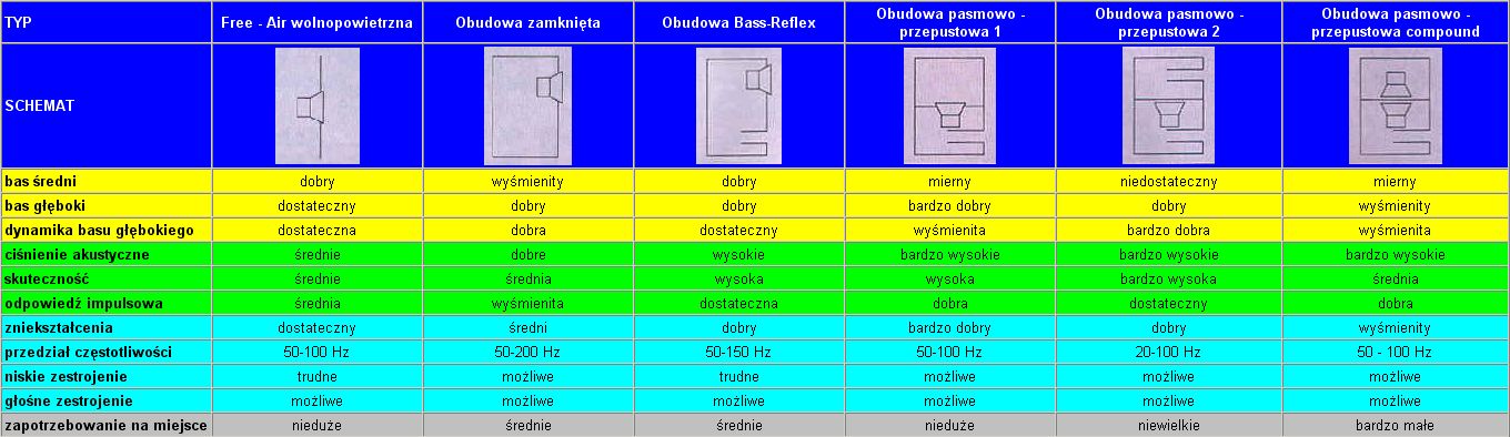

Brychu pisze: Skrzynka będzie robiona pod głośnik Powerbass na wymiar, chyba jednak z bass reflexem, jak szaleć to szaleć. Z tego co się zdążyłem zorientować to powinna mieć pochyłą tylną ściankę.
Tutajwrzuciłem przykładowe porównanie różnych typów subwooferów. Może się przyda a jak nie to i tak ciekawy materiał 8)

Hmm.. co chwilę wychodzi na to, że bez bass refleksu będzie ładniej grało a z bass refleksem tylko robiło hałas - dobrze kombinuję ?

Ten materiał pochodzi z gazetki Car&HiFi więc chyba goście wiedzieli co piszą :wink: Patrząc na te przykłady widać, że trzeba szukać kompromisu pomiędzy różnymi parametrami w zależności od tego jakie się ma preferencje. Nie ma konstrukcji idealnej. Może warto jeszcze zasięgnąć informacji w jakiejś firmie, która profesjonalnie zajmuje się montowaniem CarAudio. Powiesz na czym Ci zależy a oni powiedzą co sugerują. Mając takie zestawienie możesz z nimi polemizować. Jak wyczują, że znasz się trochę na temacie to jest szansa, że nie będą wciskać kitu i zaproponują rozwiązanie optymalne a nie takie pierwsze z brzegu jakie przyjdzie do głowy.
