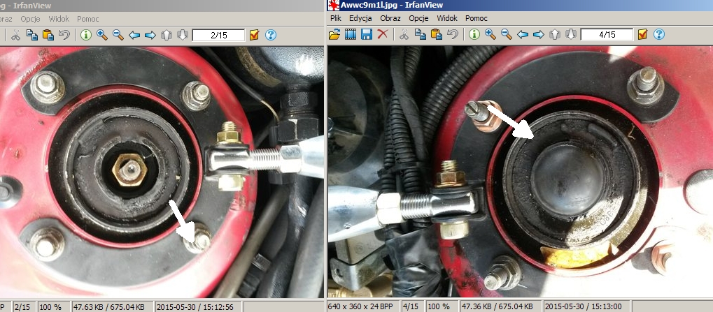

No cóż, proszę wybaczyć mój opór. Dziś zostały przekręcone gniazda mcpersonów, efekt poniżej:
Plus ustawiona zbieżność po tym:
No i NIC to nie pomogło, ściągało jak przedtem. Dodatkowo mechanik powiedział, że to głupota cokolwiek ustawiać jak kierownica nie jest prosto. Kierownica została przekręcona o ząbek, to teraz podczas jazdy prosto kierownica jest zamiast po lewej przekręcona w prawo, ale jest to mniejszy kąt niż przedtem. By wyregulować pozycję kierownicy trzeba by było skracać drążki, a teraz są one wprost w idealnej długości. No to niestety chyba zostaje przestawione wejście o ząbek do maglownicy. Dodatkowo pompa wspomagania wyje nadal. Jutro prawdopodobnie się rozstrzygnie ta sprawa.

Obrócenie macpersona nie ma związku z ustawieniem kierownicy, wiem bo obracałem i fajera była jak poprzednio.
A nie zdziwiło Cię czemu masz dłuższe te 4 śruby z lewej strony niż z prawej. Jakoś tak dziwnie to wygląda, nie spotkałem się z takimi długimi śrubami a mam 3 komplety macpersonów na zapas.
Przecież na zdjęciu widać że lewe koło jest nie tak złożone. Zobacz w którym miejscu są owale względem otworu w nadkolu. Lewe koło macperson styka się z nadkolem na wysokości silniczka wycieraczek a prawe powinno stykać się na wysokości puszki od podciśnień a styka się na osuszacz klimy. Jest źle!!!
Czy tego ten Twój spec od zbieżności nie widzi? One mają być w lustrzanym odbiciu te "owale" nawet nie ważne w którą stronę aby, były symetrycznie do siebie lub od siebie. Jeśli kolumna jest prawidłowo złożona to każde ustawienie będzie mieścić się w tolerancji.

Romas pisze:a przy tak dokladnych pracach nie widziales ze jedna poducha amora sie wysypała ? że gume szlag z lekka trafił i by sie przydalo wymienić ? :wink:
To był smar pozostały z prac mechaników. Chyba, że już po niecałym roku są do wywalenia?
duracell pisze:Obrócenie macpersona nie ma związku z ustawieniem kierownicy, wiem bo obracałem i fajera była jak poprzednio.
Nie wiem za bardzo o co Ci chodzi. Przecież mcpersony mają tylko 4 możliwe ustawienia, poprzez obracanie. Chodzi o ich złą wysokość względem siebie? A jeślli chodzi o śruby były załączone z macpersonami, czemu długość śrub miałaby na cokolwiek wpływać? Albo prosiłbym o zdięcie jak mają być prawidłowo zamontowane. Może też moje zdięcia trochę przekłamuję obraz.

pawlacz pisze: Przecież mcpersony mają tylko 4 możliwe ustawienia, poprzez obracanie.
Już spieszę wyjaśnić :D owszem mają 4 możliwe ustawienia, ale najpierw przed włożeniem macperson musi być właściwie zmontowany. Jeśli któryś jest źle zmontowany to efekty są jak poniżej. Pozwoliłem sobie obrócić to Twoje zdjęcie lewej strony żebyś może wreszcie zakumał o co kaman :wink:
Widzisz tam gdzie strzałka gdzie jest minimalna odległość do kielicha patrząc od przodu auta.
To jest błąd bo któryś macperson jest źle złożony (dla mnie lewy). Musi być lustrzane odbicie.
A co do długości śrub, wiesz mnie to rybka ile mają długości ale Twoje nie są od Probe to wiem na pewno bo nie spotkałem się z taką długością. Być może jest z jakiejś innej Mazdy, może GD, może z jakiegoś diesla- nie ważne, to mocowanie nie jest od tego auta a że se siedzi no to se siedzi i jest źle i na geometrii też wychodzi że to koło coś jest nie teges. Dlatego uważam co napisałem powyżej. Nacięcie na śrubie też wygląda oryginalnie i możesz wierzyć lub nie ale nie powinno być żadnego nacięcia a jeśli jest, to górny dekiel nie jest od Probe.
