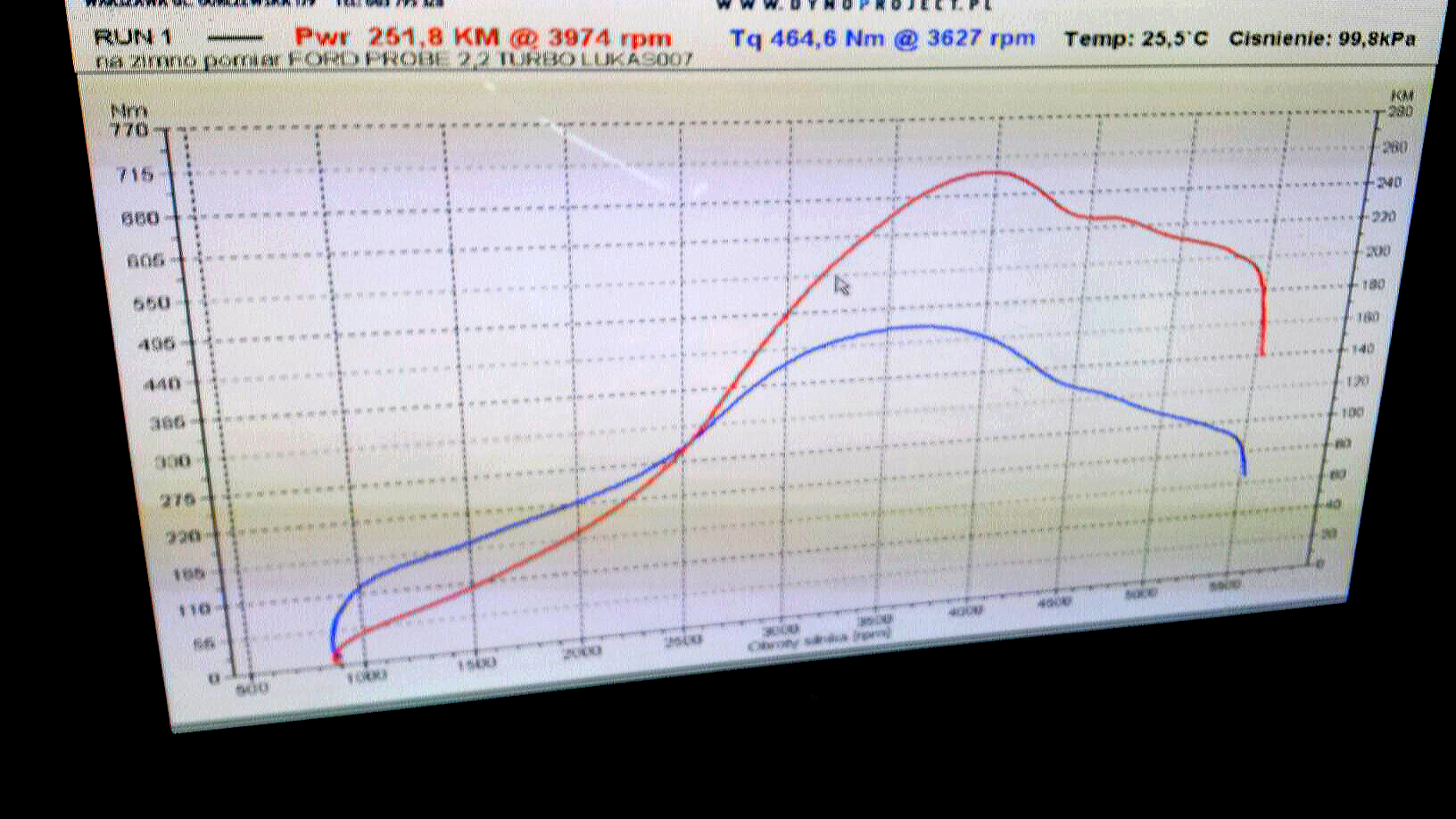

Jutro odbior, ale wynikiem przy w miare normalnej temperaturze i po finalnym wystrojeniu mozna sie juz podzielic ;) Nie jest zle jak na seryjna turbine i doladowanie 1.06 bara ;) Wiadomo, że zdycha górą, ale już więcej się na tej turbinie nie wyciągnie. Za rok będzie już męska moc ;)

No to gratulacje tak wysokiego wyniku :) Nawet w serii ten samochód sprawnie się poruszał, a co dopiero jak ma dodatkowo 100HP i 200NM :D Szał :D

Zdycha góro to fakt ale moc super jak na serii i moment miażdży wklej filmik jak to się odpycha bo musi robić robotę :) Gratulacje :)

Moment zawyżony z racji złej kalibracji hamownii. Jest trochę mniej, ale dokładnie napiszę, jak mi Kuba prześle wykresy. Jedzie lepiej, ale różnica poważna będzie dopiero jak się włoży większe turbo. No i charakterystyka pracy silnika na EMU się poprawiła, jest płynniej nieco i auto mniej pali ;) Co najważniejsze jest wszystko przygotowane pod dalsze mody, więc obecny setup nie bedzie już dopieszczany. Można by jeszcze siedzieć nad mapami pod względem właśnie płynności pracy silnika i wieloma innymi niuansami, można by zrobić dobry DP zamiast tego seryjnego żeliwa itp. Pewnie te 260km jest to ugrania, ale z racji wspomnianego już przez Ciebie "zdychania" na wys. obrotach nie ma sensu w to inwestować.
